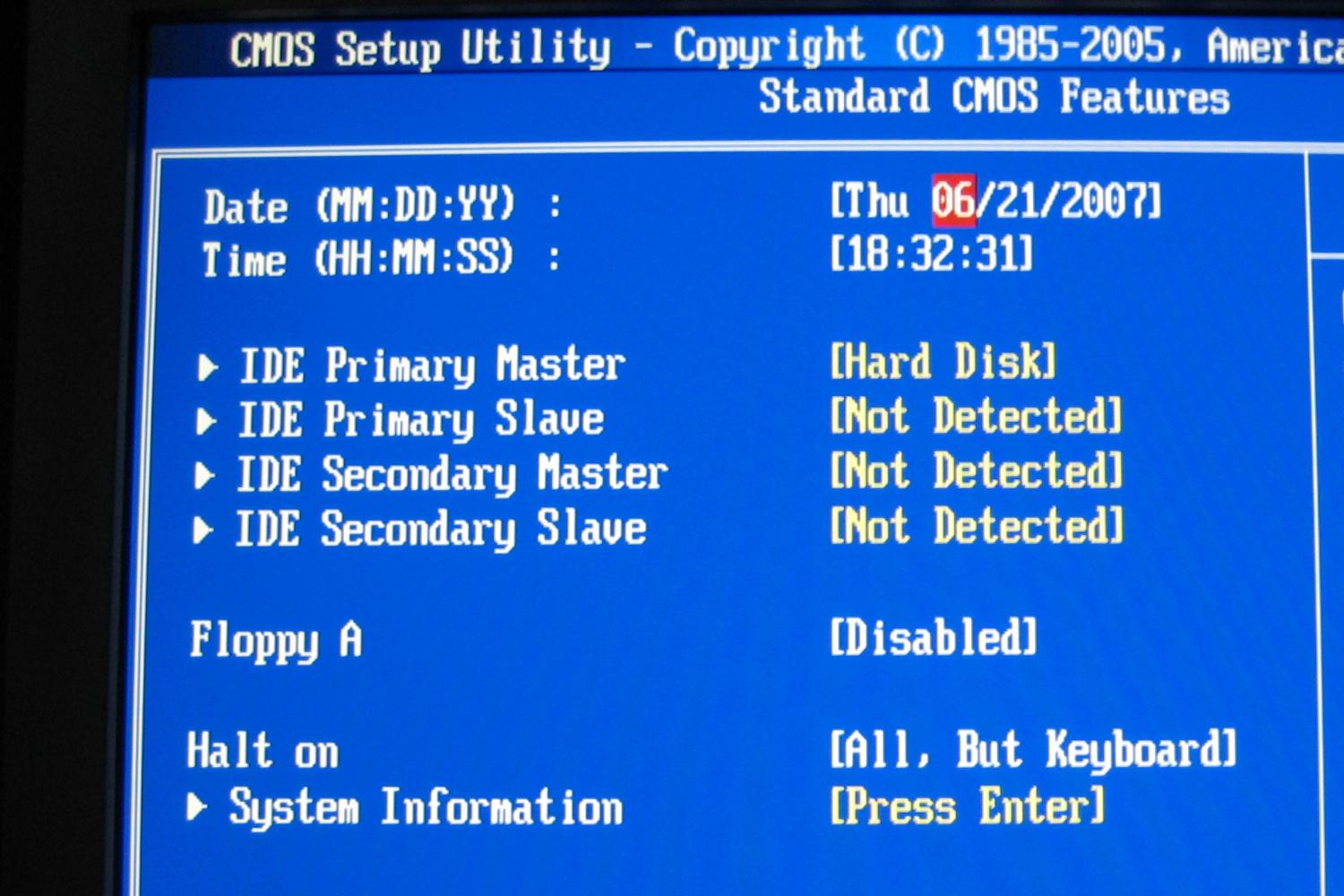

Сообщения: 30
Тип файла: jpg IMG_6842.JPG
(155.5 Kb, 30 просмотров)
А как принудительно задать режим дма в биосе если в биосе двдромы не определяются?

Cтранно это, машинки, на которых оптические приводы не определялись в BIOS, закончились примерно с первыми пентиумами... Как перемычки на приводах установлены?

в Advanced характеристиках биос проверьте настройки режим передачи на IDE (UDMA IDE или подобное) - должно стоять AUTO
проверьте качество шлейфа - лучше не пожалеть 100р. и купить новый, заменить
проверьте правильность выставления джамперов на устройствах - на одном Master на другом Slave если сидят на одном шлейфе
если один с HDD - то HDD мастер, а DVD - slave

Bastiron
По всей вероятности, опять виноват злополучный драйвер контроллера JMicron.
Попробуйте его обновить (последняя версия). Если не поможет, в диспетчере устройств поменяйте на "Стандартный двухканальный контроллер PCI IDE".
DVDshnik
И вновь появились с последними чипсетами Intel без нативной поддержки IDE ;)
