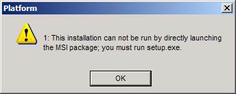

Профиль | Сайт | Отправить PM | Цитировать Так вот и надо запускать из setup'а. А вот дальше вылезает реальная проблема. Запускать установку напрямую из msi нечасто возможно. Если бы у Вас всё работало, Вы бы увидели сообщение как в прикрепленном файле
![]() Всё остальное сделали, что я писал? Похоже, что у Вас дистрибутив повреждён. Скачайте последнюю версию HyperionPro и попробуйте её поставить. Сейчас сайт VIAArena не работает, возьмите у меня. Наверное, предпоследняя версия. |
