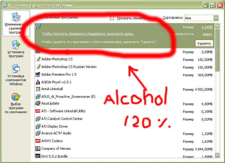

Парни, вообщем такая проблема:
Уже давненько перестали запускаться некоторые приложения. При их запуске просто ничего не происходит. Просмотр событий молчит, как партизан, не помогая прояснить ситуацию. Windows XP SP2 (5.1 build 2600). Железо скорее всего непричастно ( после тотального апгрейда траблы не исчезли). При апгрейде не менялись только винты, дисководы, ну и внешняя переферия (монитор принтер и т.д + корпус). В хронологии все выглядит так:
Устанавливаю прогу.
С первого раза запускается без проблем.
Ну а дальше как повезет. Может еще пару раз запуститься, а может и со второго раза не завестись. Переустановка программы решает проблему тока на 1 запуск.
На вирусы проверял Пандой (2007), вирусов нет.
Форматировал винты - не помогло.
Не запускаются проги: Алкоголь, Download Master, Neo Tweaker Pro, 2007-я сандра Lite (2005 работает ништяк) и т.д. Причем список все время пополняется (по мере установки новых программ).
Был проведен опыт. На вторичный sata-винт был установлен девственно чистый второй сервис пак винды. На него установлен только алкоголь, более ничего (дрова и хотфиксы тож не стал ставить). После двух перезагрузок работало все ништяк, но на следующий день алкоголь не включился. Причем когда удалял его заметил что буквы в названии программы, в мастере удаления программ исчезли (см. скрин.)
Я вот подумал, мож винда виновата... Но при установки винды с трех разных дисков, выше описанная фигня продолжается.
Может у кого есть мысли?
И еще. Дайте кто нибуть начальный размер папки со шрифтами, хочу сравнить...

Дражайший, Вам не Билла надо убивать, а создателей вирусов.
Сканьте http://www.freedrweb.com/cureit/?lng=ru Не требует инсталляции. Актуален на день скачивания.
Нет ли в папке windows файла svchost.exe? (может быть скрытым)

такой файл фигурирует в процессах.... но насколько я знаю он сам по себе не является вирусом
Гадать будем? Зайди в папку Windows и посмотри. Оригинальный svchost.exe должен быть в папке system32.
Антивирусом, который я выложил, просканил?
