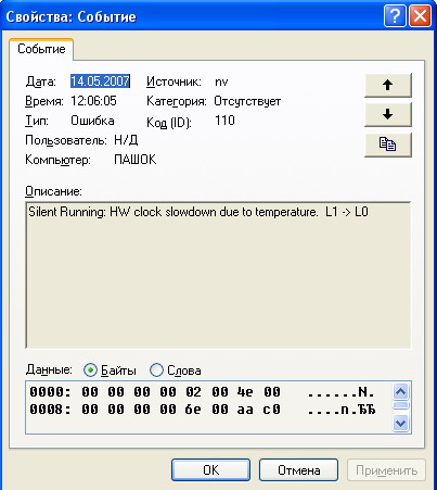

Всем привет. Вообщем дело обстаит так: при включение любого видео файла система зависает, после чего начинается воспроизведение.
Заходя в администрирование-> просмотр событий->система, вижу следущее: ошибка, источник nv, категория отсутствует, событие 110. Расскрыл ошибку вижу дальше
Silent Running: HW clock slowdown due to temperature. L2-> L1. Перестовлял винду не помогло. Кто знает с чем дело. Помогите.

К сожалению не принесён скриншот из журнала ошибок, то сама ошибка nv, а описание

Вот скриншот ошибки:

Перегрева нет, на ощупь температура видеокарты (чипсета) не превышает нормальной температуры (как впрочем мостов и проца).
Приходится верить, хоть и легче всего обвинить перегрев.
Попробуй раздобыть на время нормальный БП на 300 или 350W от PowerMan/INWIN/FSP Group или подороже.

Это 100% связано с видеокартой и её перегревом. Везде, где в интернете описываются такие проблемы имеет место разгон на видеокартах nVidia.
Рекомендую снять с неё кулер, заменить термоинтерфейс и почистить сам кулер и обязательно попробовать другой БП или обкатать карту на другой машине.
Если не хотите бороться с этим, то можно слить с карты биос, отключить тротлинг с помощью утилиты nibitor, установив в разделе Temperatures значение тротлинга градусов в 200, отредактировать значения тротлинга (меню Clockrates) и вольтажа, залить биос назад.
Все мы знаем, что у чипов серии FX частоты 2D/3D раздельные, так вот L2 - значение частоты для режима 3D, L1- значение частоты для режима 2D, L0 - тротлинг. Выводы делайте сами.
