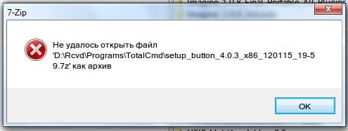

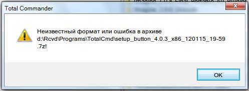

Профиль | Отправить PM | Цитировать gora,
или лыжи и я... TC-8.16b: Неизвестный формат или ошибка в архиве "setup_button_4.0.3 ..." 7-Zip 9.25a: "Не удалось открыть файл setup_button_4.0.3 ..." Причем, таже картина при открытии "7_Zip_925a_x ...." Где "грабли"? Остальные архивы - без проблем... |

Профиль | Отправить PM | Цитировать Mookhin, приведите скриншоты всех трех ошибок и к.с. файлов, которые Вы не можете открыть (с полными именами файлов).
MD5:58e30559f768d34584e9c85d9b407b39 *setup_button_4.0.3_x86_120115_19-59.7z SHA:4f3b2c08b8738cf1f27089c3efc03d0e4d167b1b *setup_button_4.0.3_x86_120115_19-59.7z |
MD5:37fb66516e6703cbe7829f75ae85eef3 *setup_button_4.0.5_x86_120118_16-08.7z и таже И-рун-да... попробовал на другом "компе"... MD5:8c7b01fd6e89ad24e4524d3cf9a1e447 *setup_button_4.0.5_x86_120118_16-08.7z эт че? тайный ход "белоруских" электронов... :-( какой должен быть _правильный_ MD5? gora, у приятеля, за сотню верст, но в Белоруси - как оказалось теже проблемы... каждый раз при скачке - разные контрольные суммы! ДУР-ДОМ! Как такое может быть? :-( |

Профиль | Отправить PM | Цитировать Цитата Mookhin:
