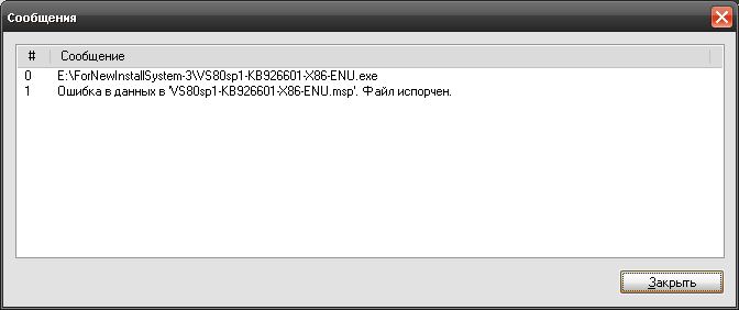

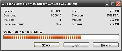

Очень похожая проблема и у меня! Не знаю что делать. Вот только не знаю что значит "до семи полосок", у меня при зупуске скаченного фала СП1 прогрес его работы доходит где-то до 70% и потом тупо стоит на месте, около получаса ждал, не вытерпел. Всё это в ремя в диспетчере задач не видно никаких признаков жизни у данного просесса, не время процессора не кушает, ни память вообще тихо.
Дальше больше. Попытался архиватором 7-zip распоковать файл, и при извлеченнии файла VS80sp1-KB926601-X86-ENU.msp какраз где-то на процентах 70-ти появляется ошибка (скрины прилагаю).
Подскажите кто сталкивался и нашёл решени, как побороть эту проблему?
Файл битый, перекачайте.
