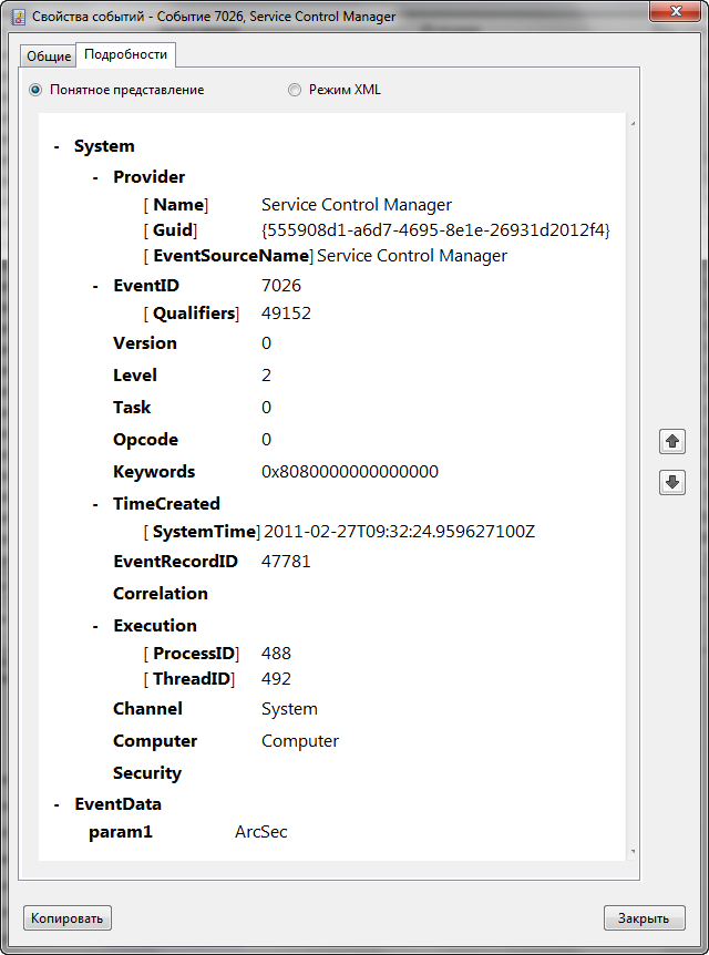

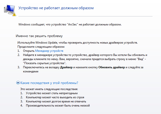

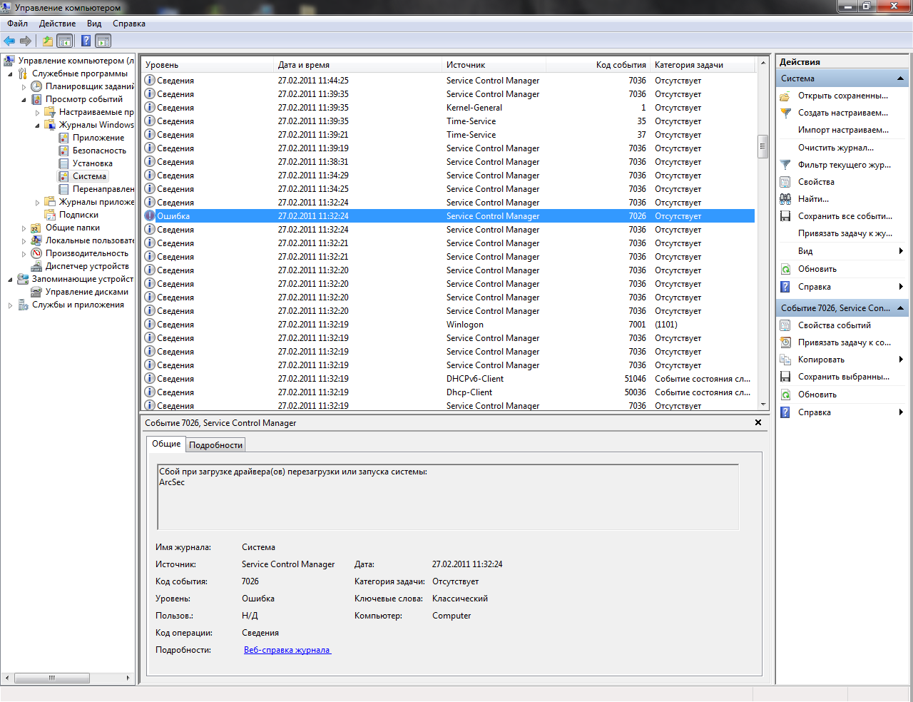

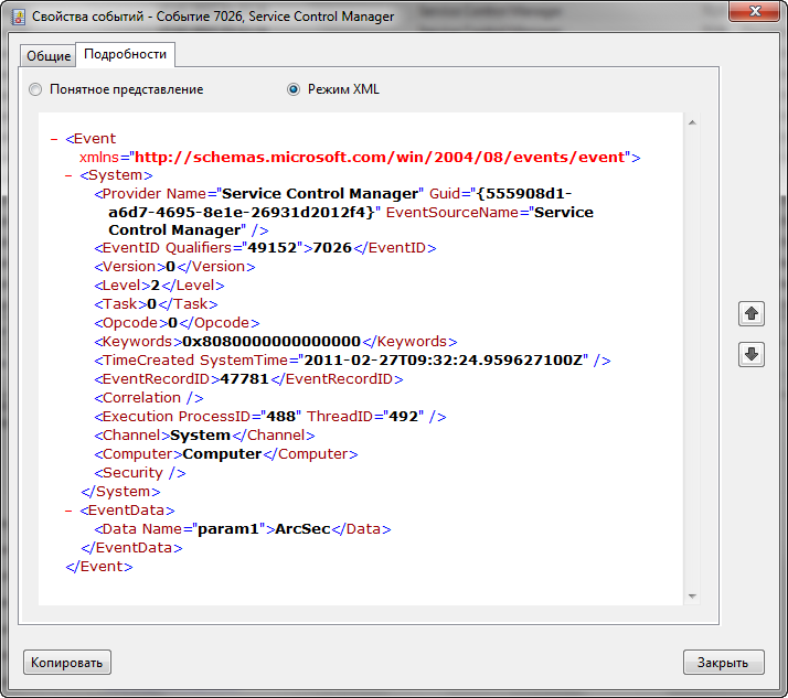

Новый участник Сообщения: 17
Здравствуйте! Помогите, пожалуйста, разобраться с такой проблемой: в системном журнале появилась ошибка 7026, источник-Service Control Manager
Сбой при загрузке драйвера(ов) перезагрузки или запуска системы: ArcSec И TuneUp пишет, что устройство "ArcSec" не работает должным образом. Подробнее-см. на скринах. Поясните, пожалуйста, что это за устройство-"ArcSec" и где взять на него драйвер? ОС-Windows 7 x64. Заранее благодарю всех, кто откликнется. |
