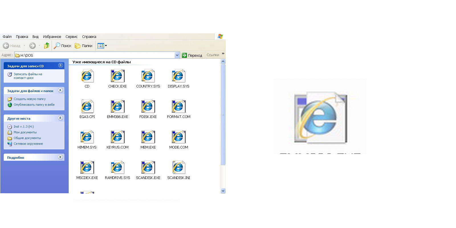

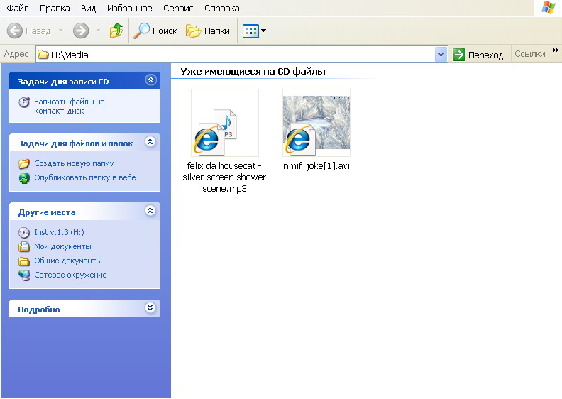

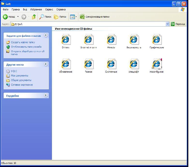

Добрый вечер всем!
Нужна помощь в решении следующей проблемы: при просмотре содежимого CD или DVD диска (загружается в режиме autorun) в окне проводника стандартные иконки оказываются перекрыты иконками IE (причем, сначала прорисовываются стандартные иконки). Этот глюк проявляется только на при просмотре CD/DVD дисков. Иногда пропадает, если закрыть Проводник, и открыть диск через Мой Компьютер. Изменение вида отображения файлов (таблица, экизы и т.д.) путешествия внутрь папок ситуацию не меняют. Наглядно изображено на снимках экрана ниже. Файлы на CD-DVD дисках, при их запуске, работают как им и положено. Иконки папкок и файлов на хардах и флэш-картах отображаются и работают нормально. Предупреждения об ошибках при работе или загрузке системы отсутствуют. Очевидно сбой произошел после установки какой-то проги. К сожалению, не сразу заметил и не могу сказать какой именно. На компе установлены две идентичные и одинаково обновленные системы. Одна только для видео (<C>), вторая для всякой всячины (<D>)- на ней и произошел сбой. Попробовал использовать рекомендации форума по настройкам иконок, ассоциациям файлов, ремонту иконок с помощью TweakUI. Ничего не изменилось. Может быть пропустил нужную рекомендацию, заранее сорри. Не разобрался как вручную правильно удалить файл IconCache.db. Подскажите, плиз. Кстати, его размер 5-6МБ при том, что ключ реестра, отвечающий за его размер, отсутствует. Пути решения проблемы конечно есть: либо установить Windows просто поверх системы, либо восстановить из резервных копий (придется, правда много прог переустанавливать и обновлять заново). Но хочется попробовать докопаться до сути проблемы. Заранее признателен за помощь. Решение Цитата:

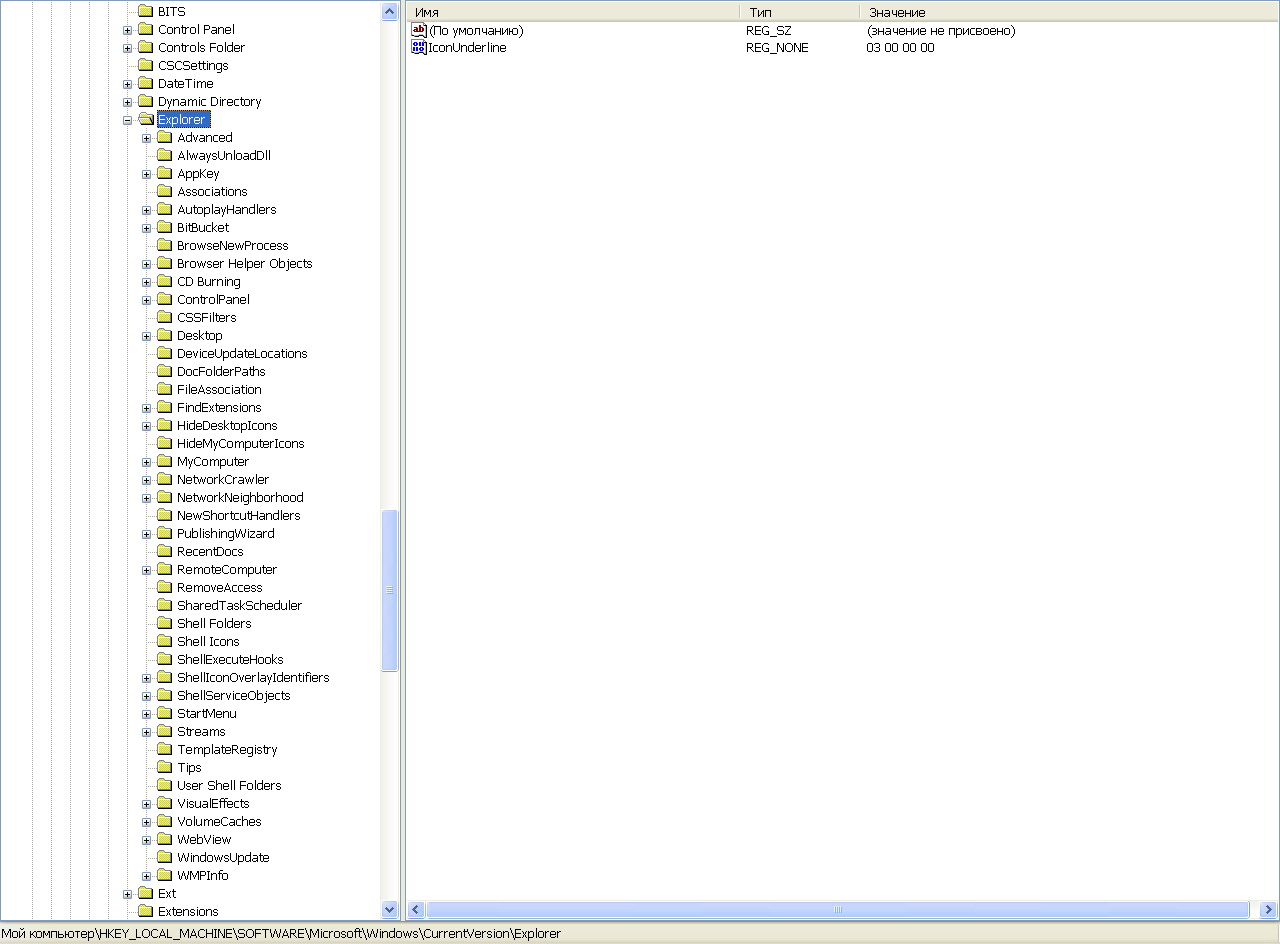

Профиль | Сайт | Отправить PM | Цитировать А посмотрите в разделе реестра HKEY_LOCAL_MACHINE\SOFTWARE\Microsoft\Windows\CurrentVersion\explorer
нет ли там подраздела Shell Icons |

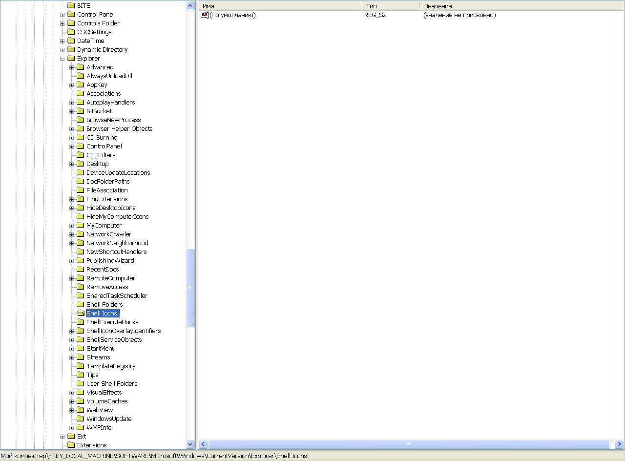

- файл IconCache.db удалил, ключ реестра - тоже. Наличие или отсутствие их визуально никак не сказывается на работе системы. У меня начисто отключен файл подкачки, в т.ч. ключами реестра (сделано по офф. рекомендациям комп. AVID и форума по видеомонтажу DrBOBAH.COM). Может в этом проблема? - с AutoPlay Repair интересная ситуация. На системе (<D>) - где глюк - все тесты ОК!, на системе (<С>) - где все нормально отображается - обнаружил и исправил ошибку ">> Repair << [Legacy AutoPlay Event]". Полный лог прикреплен. Параметр [AutoPlay V2 Notification]: Problems и не исправляется в обеих системах, в т.ч. на флеш-драйвах (может просто не поддерживается). Результатов никаких. - для Blast: подраздел Shell Icons есть. Он пустой, как я понимаю. Фото в прикрепленных файлах. P.S.! Подскажите, как правильно вставить цитату в ответ. Спасибо! |

Профиль | Сайт | Отправить PM | Цитировать Я об этом разделе реестра спрашивал потому, что очень похожи иконки на ярлыки со сбившимися стрелками, в принципе можете удалить этот подраздел Shell Icons - по умолчанию его в системе нет.
А еще попробуйте на всякий случай... создайте в подразделе Shell Icons параметр типа REG_EXPAND_SZ (Расширяемый строковый параметр) с именем 29 присвойте новому параметру значение %systemroot%\system32\shell32.dll,51 Для вступления в силу изменений необходимо завершение сеанса. Этот параметр убирает срелки с ярлыков. Вроде вещи не связанные, но мало ли... |

Профиль | Отправить PM | Цитировать Для Blast: <присвойте новому параметру значение %systemroot%\system32\shell32.dll,51> - не помогло, но все равно спасибо.

Профиль | Сайт | Отправить PM | Цитировать Ну я подозревал что это ничего не даст, хотя попробовать стоило.. удалите вообще этот подраздел Shell Icons
