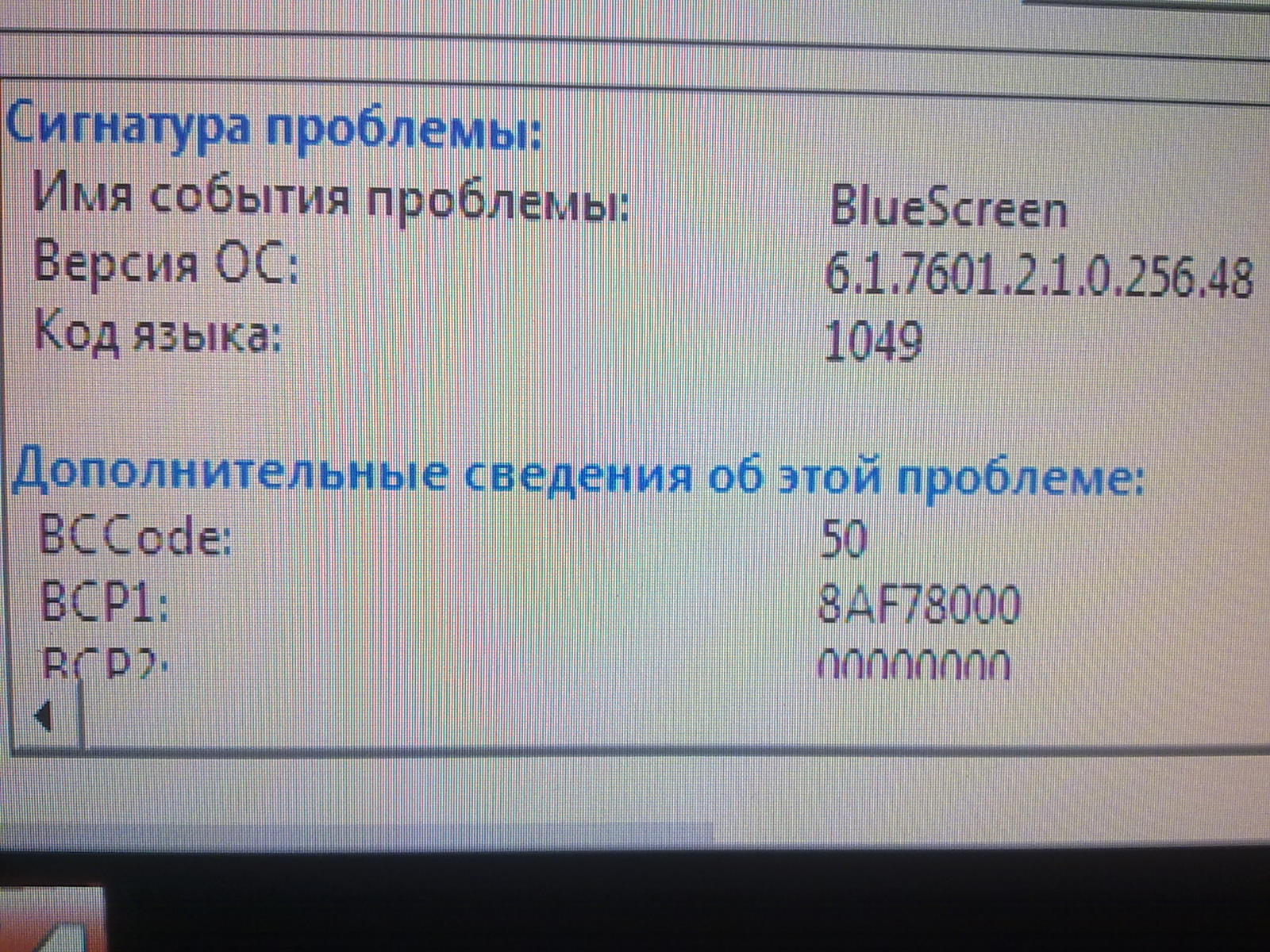

последнее время постоянные перезагрузки компутера происходят
вот последнее, что выдала винда после запуска:
Сигнатура проблемы:
Имя события проблемы: BlueScreen
Версия ОС: 6.1.7127.2.0.0.256.1
Код языка: 1049
Дополнительные сведения об этой проблеме:
BCCode: 10000050
BCP1: 95D8E001
BCP2: 00000000
BCP3: 82A38192
BCP4: 00000000
OS Version: 6_1_7127
Service Pack: 0_0
Product: 256_1
приложены несколько последних минидампов

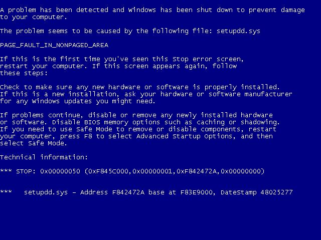

Сообщения: 9
Тип файла: jpg WindowsXP2009.JPG
(58.1 Kb, 21 просмотров)
сас собрал винду добавил кучу дравов на 1,5 гига начал устанавливать и и в середине установки такая чушь

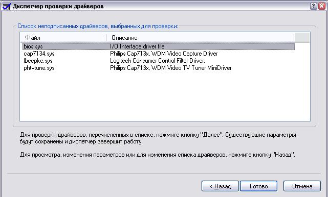

archimag, коллега, выполните пункты 3 и 4 прикрепленной темы:
Важно! Прежде чем задать вопрос, прочтите эту тему!
А также включите проверку драйверов
Отправлено: 09:36, 31-08-2009 | #490
