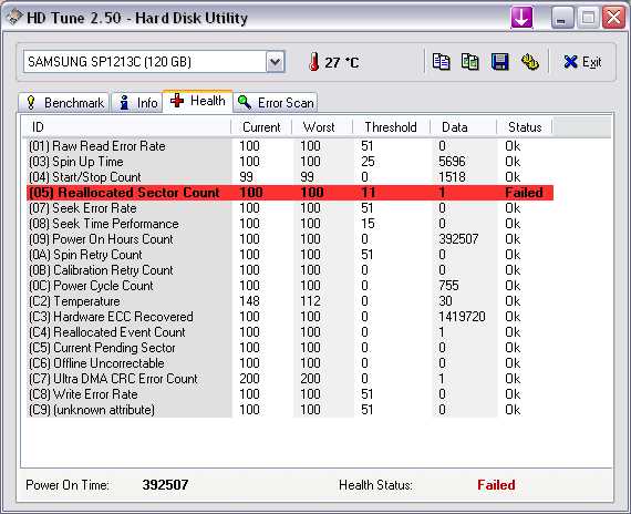

Доброго времени суток всем.
Запустил программку HD Tune 2.50 и на вкладке Health увидел следующую картину (см. скрин).
Вопрос: Что происходит с жестким диском (приближение его смерти или нет)?
Если приближается смерть, то все понятно (замена жесткого диска).
Если это просто какой-то глюк, то как его вылечить?
P.S. С помощью MHDD еще не проверял, но постараюсь это сделать в ближайшее время. О результатах напишу. Пока хотелось бы услышать ответ на мой вопрос.

Virus1981
Reallocated Sectors Count
Количество переназначенных секторов.
Когда жесткий диск встречает ошибку чтения/записи/верификации он пытается переместить данные из него в специальную резервную область (spare area) и, в случае успеха, помечает сектор как "переназначенный". Также, этот процесс называют remapping, а переназначенный сектор - remap. Благодаря этой возможности, на современных жестких дисках очень редко видны [при тестировании поверхности] так называемые bad block. Однако, при большом количестве ремапов, на графике чтения с поверхности будут заметны "провалы" - резкое падение скорости чтения (до 10% и более).
Поле raw value содержит общее количество переназначенных секторов
Не люблю я SAMSUNG

Сообщения: 33
Если я правильно понял, это не глюк. И это не лечится. Это признак приближающейся смерти. И рекомендацией будет замена по гарантии (если она не закончилась) или покупка нового жесткого диска.
Ment69, а какие жесткие диски сам предпочитаешь? Я лично в основном пользуюсь самсунгами и максторами. До этого случая проблем никогда не было.

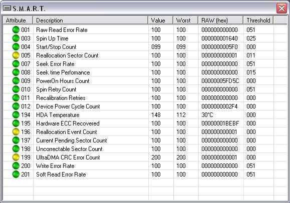

Сообщения: 33
Тип файла: jpg HDD Scan.jpg
(52.4 Kb, 27 просмотров)
Посмотрел я SMART с помощью HDDScan (результат во вложении).
Так как жесткий диск еще на гарантии (гарантия на весь системник до 19 марта этого года) буду менять его по гарантии. Что скажете?

Аватара для ShellL
Сообщения: 2686
Благодарности: 157
понаблюдай с месяц за HDD
поснимай показания СМАРТ
проверь поверхночть с помощью HDDScan - проанализируй время доступа к секторам
