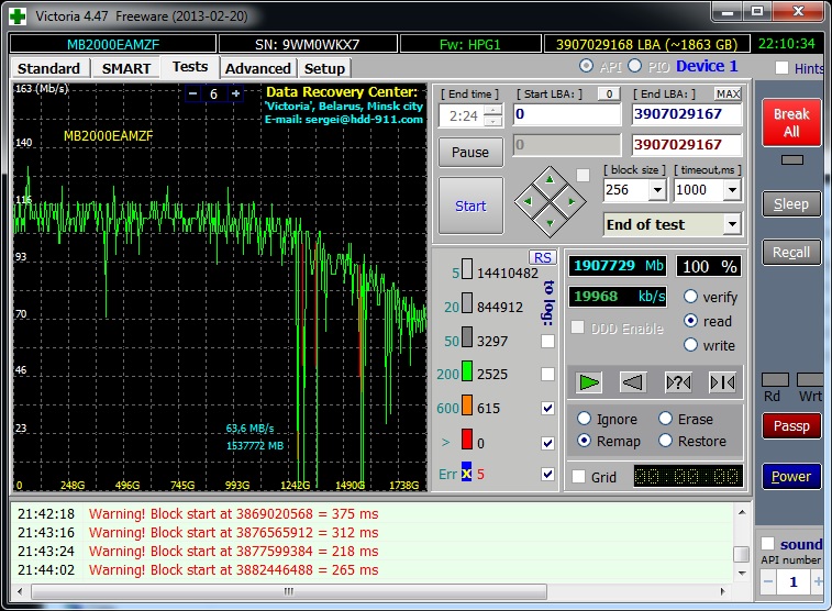

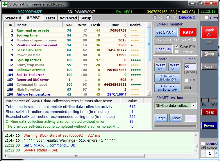

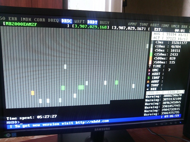

2Тb винт стоял отдельно и использовался как торрент помойка. Небольшие торренты качались без проблем. Как только начал качать торрент под 30Гб - начались проблемы (хэш файлед). Проверил mhdd - обнаружились бэды. Сделал ремап -проблема осталась. Сделал erase-erase waits- remap. Бэды не пропадают. Сделал рэмап викторией - бэды все еще есть (я так понимаю, что область для ремапа закончилась). Скриншот и лог прилагаю. Так вот поможет мне, если уменьшить размер жесткого (отрезать оставшиеся свектора после первого бэда)? |
Отправлено: 23:08, 09-09-2014 | #511 |
Забанен Сообщения: 2896
Профиль | Сайт | Цитировать wantuz85, Уважаемый вы не туда попали, вам сюда Накопители (SSD, HDD, USB Flash)
Отправлено: 23:14, 09-09-2014 | #512 |
Ветеран Сообщения: 6211

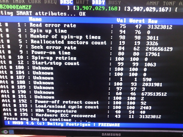

Профиль | Отправить PM | Цитировать wantuz85,
На харде MB2000EAMZF атрибут SMART ID=05 VAL = Wrst = 14, Tresh = 44, Raw = 3563 т.е. слишком много секторов переназначено, текущее нормализованное = 14, упало далеко ниже порога/плинтуса = 36 остальные атрибуты можно не смотреть... единственное, что можно сделать, --- хард на магнитики разобрать... |

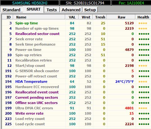

Профиль | Отправить PM | Цитировать Здравствуйте.
что можно сказать по этому скрину СМАРТ показателей о состоянии диска. Спасибо. |
Отправлено: 14:30, 21-11-2014 | #514 |
Будем жить, Маэстро... Сообщения: 6694
Профиль | Сайт | Отправить PM | Цитировать 6umer, Ошибок CRC слишком много, предположу что контролёр диска даёт сбои.

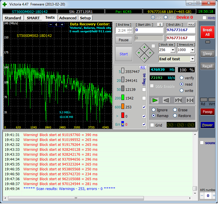

Профиль | Отправить PM | Цитировать Добрый день. Имеется внешний жесткий диск Сигейт.
Копировать с него информацию (хотя там ничего ценного нет), использовался как файлопомойка и выкидывать? Тут даже такой способ неэффективным будет: “При отсутствии чего-либо ценного на ж.диске можно несколько раз последовательно произвести операцию записи (read меняем на write, затем Start), стирания секторов с задержкой (возвращаем read, Ignore меняем на Erase, затем Start), а уж затем – переназначения (remap, см. выше).” ![]() |

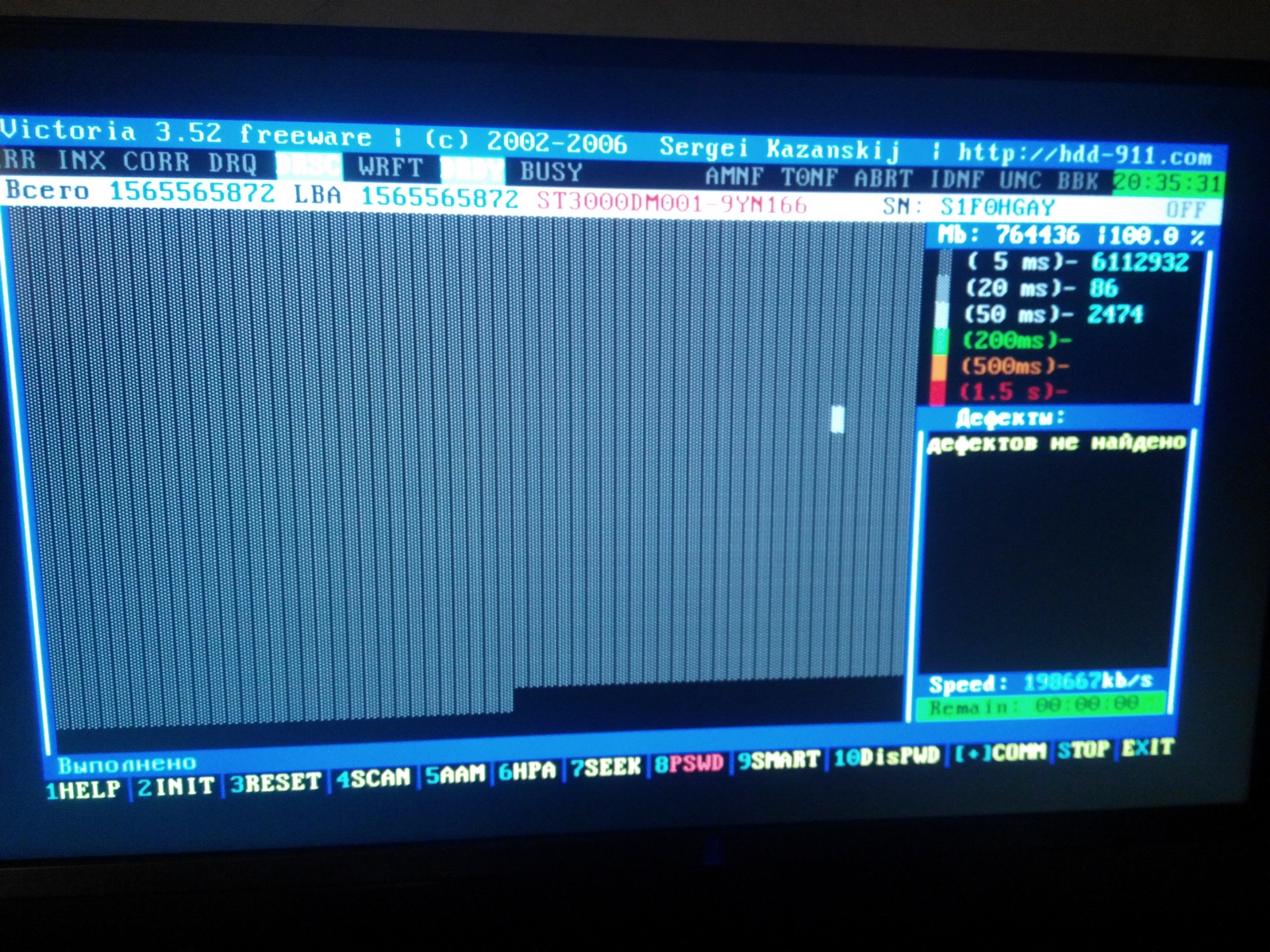

Профиль | Отправить PM | Цитировать Доброе время суток.

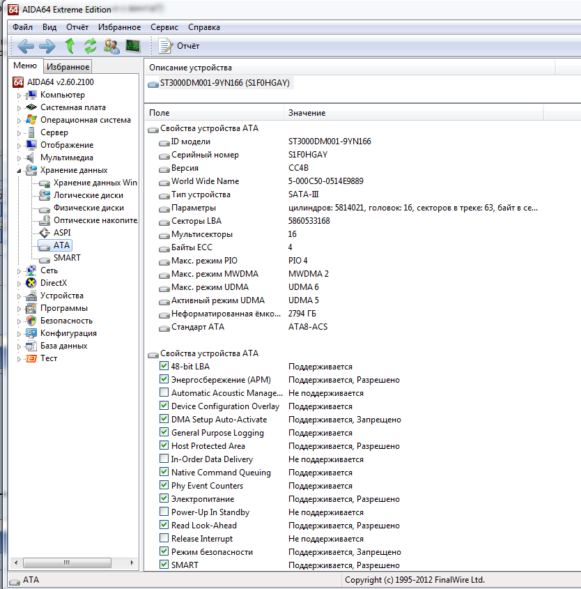

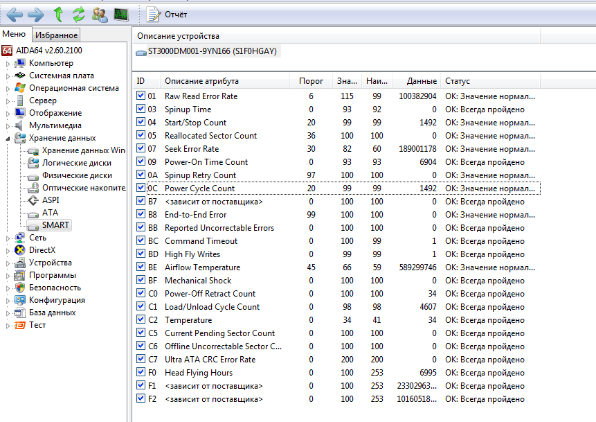

Появилась проблема: после старта Bios, стал долго грузиться windows, по началу даже грузиться не хотел черный экран и надпись ctrl+alt+del (винчестер в Bios при старте был виден) Если принудительно заставлять грузиться из Bios то начинал погружаться надпись windows, потом примерно через 3 минуты, а может и больше начинал собраться флажок, ну а дальше загружался полностью. (раньше где то 1 минуту грузилась) Винчестер Seagate ST3000DM001-9YN166 Серийный номер S1F0HGAY Версия микропрограммы CC4B (вышла новая CC4H если обновить какова вероятность потерять данные с винта?) Винту уже больше 3х лет. Разбит на сектора Начал искать почему долго грузиться система, вычитал, что сектора долго отвечают протестировать нужно Викторией. Протестировал теперь не могу понять, кто говорит, что нормально, кто говорит это значит начало конца, хотелось бы поточнее узнать пройдены тест дал результат, плохой или хороший? Заранее огромное спасибо. |
Отправлено: 21:33, 05-02-2015 | #519 |
Профиль | Сайт | Отправить PM | Цитировать HeavenlyArch, не заметил чего-то критичного в значениях SMART. Для себя самого можешь запустить программу Hard disk sentinel, она сможет перевести все эти цифры для тебя на русский язык.
В чем проблема - сказать сложно. Возможно, имеет место быть налет на контактных группах разъемов данных\питания или контактах платы электроники и блока головок. Ж.диск подключен питанием напрямую или через переходник с молекс'са БП, в последнем случае может быть виноват переходник. Собственно, что за блок питания используется и насколько он в порядке? Цитата HeavenlyArch:
