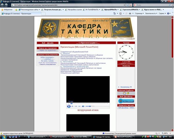

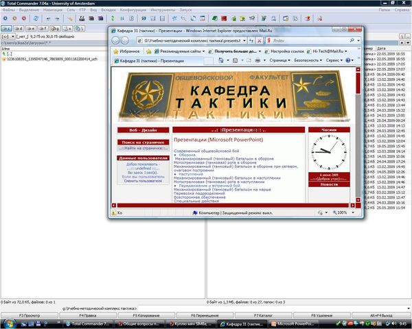

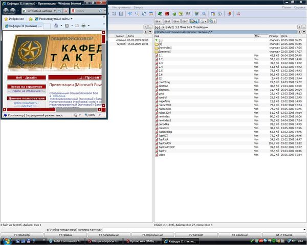

и вот еще проблемка.
есть несколько страничек (порядка 100).
открываются через menu.js
так все кроме двух открываются нормально, через полное окно. А две - через непонятки. При переходе на страничку - открывается на четверть экрана в левом верхнем углу (скрин01). При нажатии на "Развернуть"- открывается по центру экрана наполовину (скрин02). При очередном нажати на кнопку "Развернуть"- открывается, наконец-то, нормально (скрин03).
пробовал код только отвечающий только за конкретную начинку менять, не помогает. В menu.js тоже никаких различий между двумя файлами, которые выложил, нет. А очень раздражает. Особенно когда кто-то приходит посмотреть со стороны, а окна прыгать начинают.
P.S. данную вещь дорабатываю за другим человеком, у него спрашивал, он не знает откуда ноги растут. Может кто поможет?

Отправлено: 12:48, 06-06-2009 | #125
Deadooshka
Сообщения: 2566
Благодарности: 698
s3kaaZa, в нижнем левом углу браузера иконка с желтым треугольничком - это ошибка JS - нужно ее щелкнуть, и посмотреть текст ошибки - указан файл и строка, где нужно исправить...
