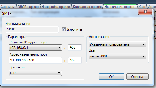

Профиль | Отправить PM | Цитировать Проблема такая, есть сервер на Windows 2008. На нем стоит PowerShut BE (программа управления UPS фирмы APC).
В консоли PowerShut указал SMTP сервер почты "smtp.mail.ru"далее имя и пароль к ящику, но тест не проходит. Сеть у меня настроена таким образом. Есть рабочая станция, она получает Инет и через прокси раздает остальным. Адрес прокси 192.168.0.1, адрес сервера 192.168.0.77. Думаю что именно прокси причина, но как настроить. Если у кого есть идеи поделитесь. |

PainStaking Сообщения: 3992
Профиль | Отправить PM | Цитировать twinzzz75, а для сервера доступ наружу на прокси-сервере настроен?

Ветеран Сообщения: 1652
Профиль | Отправить PM | Цитировать И попробуйте другой почтовый сервер - а то mail.ru недавно поменяли настройки.
Отправка почты - порт 465 Получение - порт 995 |

Старожил Сообщения: 269
Профиль | Отправить PM | Цитировать xoxmodav, В Usergate прописал назначение порта smtp mail.ru.
На сервере в консоли PowerShut BE указал smtp сервер "smtp.mail.ru" и параметры авторизации- имя и пароль к ящику. К сожалению тест не работает. Failed. Что я указал неправильно? |
