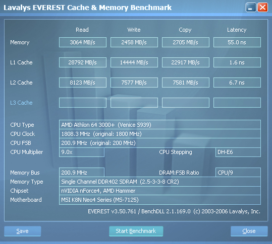

Профиль | Отправить PM | Цитировать да , тогда дабл сайд.
Банки памяти логические/чипсет 1 Банк 0 : 512MB DDR-SDRAM 2.5-3-3-3CL 2CMD Банк 1 : 512MB DDR-SDRAM 2.5-3-3-3CL 2CMD Банк 2 : 512MB DDR-SDRAM 2.5-3-3-3CL 2CMD Банк 3 : 512MB DDR-SDRAM 2.5-3-3-3CL 2CMD Каналы : 1 Чередование банка : 4-way Скорость : 2x 201MHz (402MHz скорость передачи данных) Цитата:
