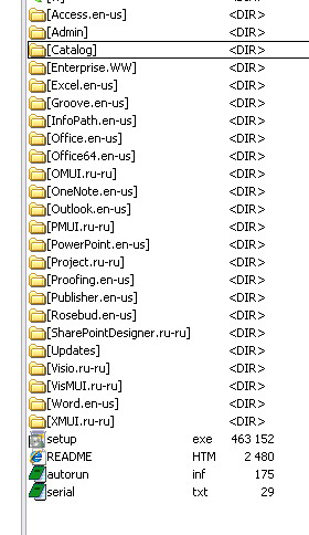

1.Структура папок: Folders.png

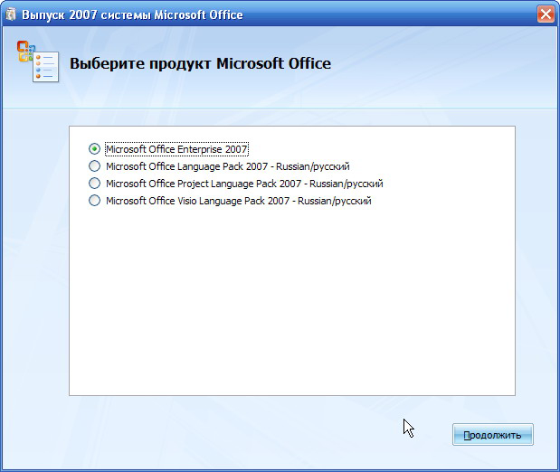

4. Запуск setup.exe двойным кликом: итог - 1.png
При нажатии на кнопку "продолжить" установка ведет себя как положено. т.к. такой вариант не очень устраивает, пользуюсь советами:

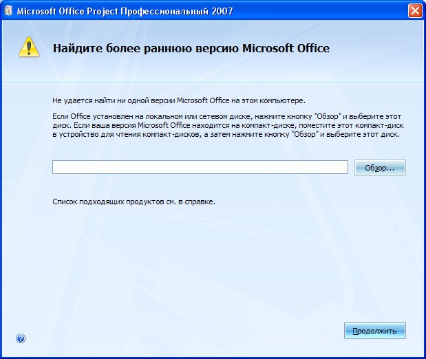

5. Начал со второго варианта:
setup.exe /config Enterprise.WW\config.xml: итог-2.png

Config.xml найден в следующих папках:
OMUI.ru-ru
PMUI.ru-ru
VisMUI.ru-ru
Следуя совету -удаляю.
