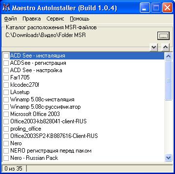

Предлагаю заценить прогу для автоматической инсталяции софта Maestro AutoInstaller.
Она работает по типу клавиатурного шпиона: один раз в режиме перехвата нажатий мышки, последующие разы - воспроизведение нажатий. При этом также поддерживается ввод текста, правда "не прямым" способом. Процесс установки всех программ можна максимально автоматизировать.
Имеется возможность вставки переменных:
- путь к Program Files
- имя пользователя
- буква CD-ROMа
Для работы требует установленной dll библиотеки VB runtime. В xp имеется в комплекте
Пример как работать:
1. Запустили прогу.
2. Выбрали папку куда сохранять скрипты установок - (кнопка ...)
3. Нажимаем меню Файл->Новый проект.
4. В окне свойств выбираем обзор файла (кнопка ...) - выбираем нужную инсталяцию. Заполняем остальные поля по мере надобности. Например, дополнительные ключи командной строки.
5. Нажимаем ОК. Выскочит сообщение - ОК. Пошёл процесс записи.
Теперь внимательно, не спеша
Должна появиться панель программы и запустится инсталяционный пакет
6. Нажимаем кнопки, переключатели, флажки в инсталяторе мышкой как всегда.
Если встретилась полоса прокрутки - прокручивать её только "хватая" за ползунок
Если необходимо изменить\ввести текст - тут уже необходимо действовать нетрадиционными способами.
Как я уже говорил программа перехватывает но не отслеживает нажатия клавиш клавиатуры.
Итак, чтобы ввести\изменить текст:
- делаем щелчок мышью в необходимом нам поле (независимо от того есть ли там курсор)
- нажимаем кнопку "Пауза" в панели навигации Maestro AutoInstaller. Панель расширится.
Только сейчас можно посмотреть серийный номер и т.п. что за пределами инсталятора
- введите необходимый текст в появившемся поле
- жмите "Продолжить запись" на панеле и продолжайте установку, опять же - не спеша.
7. По окончанию установки нажмите Стоп на панеле. Всё Вы записали проект.
Теперь можна попробовать полностью удалить эксперементальную программу - и Установить заново с помощью Maestro AutoInstaller
Выбрали пакет нужный и жмём F5 - запуск.
Если всё Ок. Заходим в меню Сервис->Параметры и устанавливаем скорость - быстрая.
Методом проб и ошибок можна добиться полностью автоматического диска.
Люди, кто что скажет по этому поводу установки прог. Установка через ключи конечно надежна. Но не всегда легко сделать файл ответов и т.п. вещи для больших программ. Да и вообще пользуется ли кто-то программами такого типа.
И ещё чуть не забыл где скачать http://www.maestro-kit.boom.ru/downl...estroSetup.rar - около 380кБ

Тип файла: jpg Foto_Maestro.JPG
(31.9 Kb, 112 просмотров)
Тип файла: rar MaestroSetup.rar
(440.8 Kb, 120 просмотров)
Если есть желающие, предлагаю новую версию Maestro AutoInstaller 1.0.4
Скачать можно в прикрепленном файле, а также со страницы
http://www.maestro-kit.boom.ru/download.htm
Версия 1.0.4 вполне приемлема в работе. И является самой свежей версией.
И конечно бесплатная.
