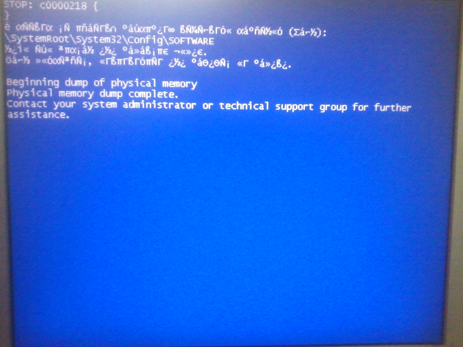

Старожил Сообщения: 357
Профиль | Сайт | Отправить PM | Цитировать Две ОС на компьютере. Win98 работает, а Win XP нет.
Повисла Windows XP. Перезагружаю по кнопке Reset. При загрузке после обычного экрана со словом Windows XP экран на 1 минуту гаснет и затем на синем фоне появляется сообщение: STOP:c0000218 { } далее 1 строка крякозябров, затем \SystemRoot\System32\CONFIG\Software далее пару строк крякозябров. Затем идёт на перезагрузку и так бесконечно. --------------------------------------------------------------------------------------------------------------------------------------------------- Можно переустановить систему, но может кто-нибудь подскажет другой способ восстановления Windows XP ? --------------------------------------------------------------------------------------------------------------------------------------------------- Я нашёл по фильтру что-то похожее, но там ошибка вроде другая: Stop 0x0000218 (0xe11a30e8, 0x00000000, 0x00000000, 0x00000000) UNKNOWN_HARD_ERROR |
Отправлено: 17:49, 15-09-2009 | #38 |
Профиль | Сайт | Отправить PM | Цитировать igoren032 и Blast , спасибо. Сделал chkdsk /r и всё заработало.
