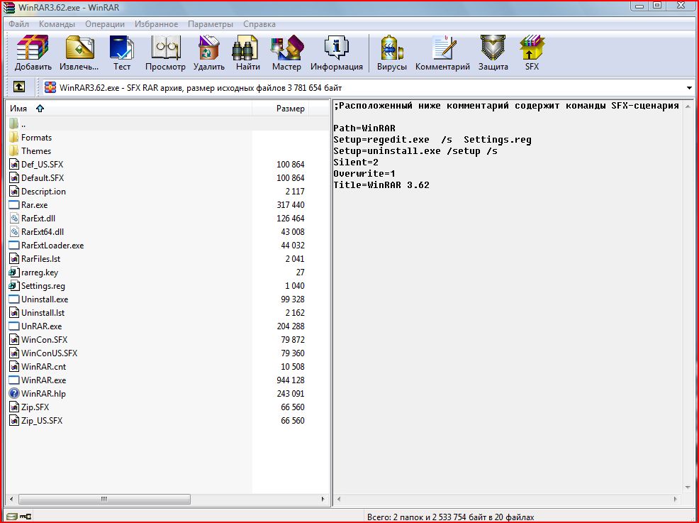

Смотри, в твоей сборке точно такого reg-файлика нет(я установил твой архив и посмотрел папку установки потом), но в коментарии к архиву я такую команду увидил: Расположенный ниже комментарий содержит команды SFX-сценария Path=WinRAR Setup=regedit.exe /s Settings.reg Setup=uninstall.exe /setup /s Silent=2 Overwrite=1 Title=WinRAR 3.62 Может ты что перемудрил при установке или когда выкладывал?Но у тебя получилось именно то, что я и говорил, у меня настройки контекстного меню только вот так и установились, как ты сам был свидетель ![]() А когда я поставил твою сборку, то контестное меню совсем не модифицировалось,ведь и не чем его модифицировать, в архиве то нет ни каких настроек для этого! как же ты тогда его модишь? |

И куда же я не туда смотрю? Вот так я и пробовал и по другому пробовал и всё равно не получается получить сразу настроенное меню проводника. Что не так делаю?Напиши, подробнее ![]() |

Профиль | Сайт | Отправить PM | Цитировать boss911 все устанавливается, прописывается и подхватывается без проблем. Контекстные меню вложенные, лишние опции убраны и скин тоже встает норм
Только что на виртуалке удалил и заново поставил - работает! |

Ну, правда. Посмотрел, вроде всё в скрине видно. Может я не то скачал? Выложи ещё раз твою сборку с пустым rarreg.key, я скачаю и всё ёщё раз проверю. А нет, скачал по ссылке в верхнем посте, расспаковал и вот тебе скрин с содержимого твой папки WinRar после распаковкив неё твоего архива тут И где в ней файл настроек? в том скрине твоей папки, который ты немного выше приводил действительно есть этот файл настроек, а в этом архиве нет. Дай мне нормальный архив, я попробую еща раз, проверю всё. |

Разобрался в чем дело! Я использовал тогда финальную 3.62 версию, а ты 3.70 Beta и теперь читаем, что нового сделали разработчики в версии 3.70: Цитата:
![]() Если, кто не хочет видеть подобного окна, то действуем, как и раньше, только имя reg файла в SFX архиве уже меняем, например: Если кому интересно, могу выложить свою сборку - WinRAR 3.70 RU |

Давай, заценим. Спасибо что разобрался, завтра попробую, то что ты сказал, спасибо ![]() УРА!!! всё стало как надо, только версия WinRar'a у меня всё таки 3.62, а не 3.7 как ты писал. Я только убрал "s" в конце названия настроечного файла и всё стало хорошо! |
