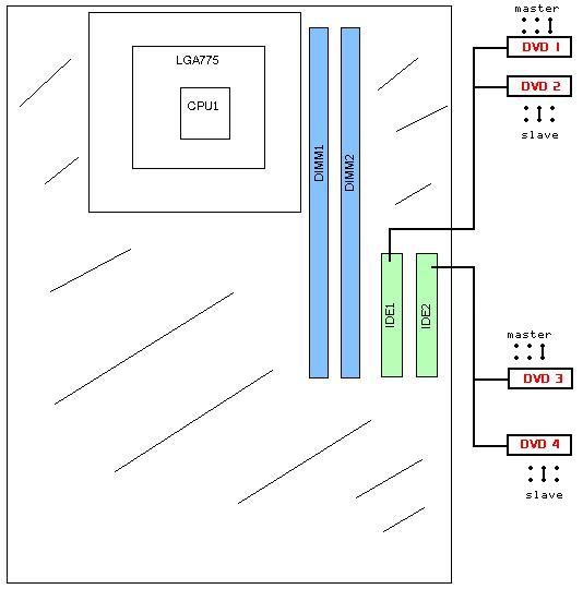

Как я понял, и вывел теорию! На материнской плате всего два IDE \? а значит можно вставить только два шлейфа. На каждом шлейфе сидит два dvdroma
Я выбрал два dvdroma с двух шлейфов пишет со скоростью 6.2
а если выбрать два dvdroma с одного шлейфа то скторость снижается до 1.2
Что теперь делать? В магазине видел материнскую плату с 4 IDE,
думаю что надо на каждуй IDE поставить по одному DVDROM
а не на один IDE два DVDROM
Нарисовал схему подключения!
Вот если писать одновременно два DVD ROM`а с нормальной скорость, тоесть 6.2 а то и 8.2, то мне
приходится выбирать:
DVD 1 и DVD 3
так как я понял, что они подсоедины к разным шлейфам.
А если я подключаю 2 DVD ROM`а с одного шлейфа, тоесть допустим:
DVD 1 и DVD 2, то скорость падает до 1.2
Сегодня мне опять сказали что я возможно что-то неправильно подключил. Но понятия не имею как
можно подключить иначе?

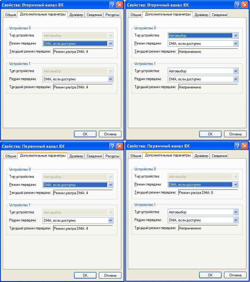

Ребята, а что оказалось то!
Что значит 80-ти жильный шлейф? это где 80 жил что-ли?
У меня такие и стоят!
Вот выклал скриншот, что у меня получается.... всеравно не ставится после всех процедур описанных выше. Не ставится UDMA

Dj_Fly поясню: у тебя 2 SATA и 2 IDE порта. Вот и получается: опишу скриншоты сверху вниз, слева направо:
1. Вторичный канал IDE - два DVD в режиме DMA 4. Всё верно, работаеть как надо.
2. Второй канал SATA - ничего не висит.
3. Первичный канал IDE - два DVD в режиме DMA 4. Всё верно, работаеть как надо.
4. Первый канал SATA - винт в режиме DMA 6. Всё верно, работаеть как надо.
В итоге проблемы нет, всё работает верно. И проблема твоя должна решиться.
