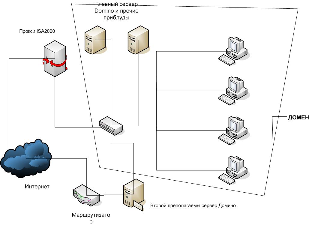

здравствуйте, собственно вопрос - есть такая конфигурация.
локальная сеть, выход в и-нет через ISA 2000 есть Lotus Domino server 6.5.1 как его опубликовать настроить ip , MX записи я знаю мну мучит дилетантский вопрос, данный сервер не умеет забирать почту по POP но умеет "слушать" по SMTP , так вот какие трудности могут возникнуть если я его публикую в и-нет. Как я представляю процесс идет так. отправляют по smtp - письмо идет, попадает на прокси, оттуда попадает на порт сервера, как получится на практике не знаю, не знаю чего следует опасаться. Если кто то сталкивался с подобной задачей подскажите пожалуйста что нибудь путное, заранее спасибо! |

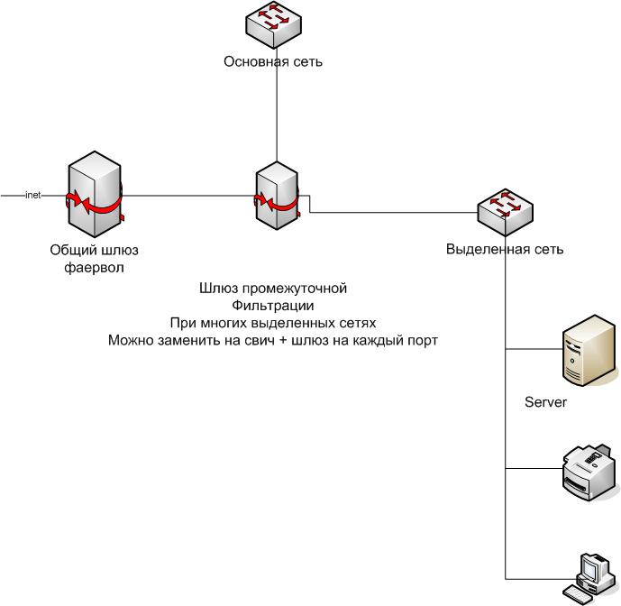

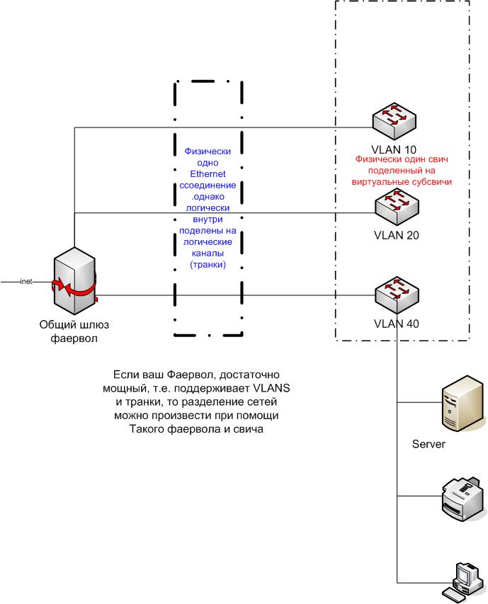

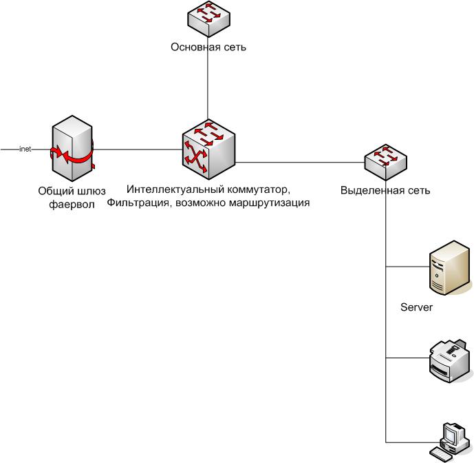

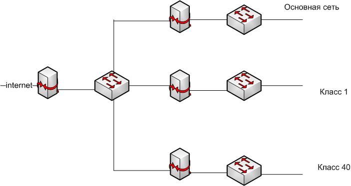

Назгул Сообщения: 2633
Профиль | Отправить PM | Цитировать 1) Вариант сложный - Коммутатор 3-го уровня, к нему цепляются коммутаторы отдельных сегментов. Фильтрация осуществляется на коммутаторе 3-го уровня.
2) Вариант простой. Центральный коммутатор. К нему цепляется фаервол для выхода в интернет. Кроме того каждый сегмент сети (коммутатор сегмента), соединяется с центральным коммутатором через двухпортовый фаервол. Фильтрация настраивается на фаерволах. |
------- Отправлено: 17:07, 31-07-2006 | #31 |
Профиль | Отправить PM | Цитировать Вот Вам схемка. Кстати роль центрального свича + ограничивающих фаерволов может сыграть вышеуказанный Вами D-link

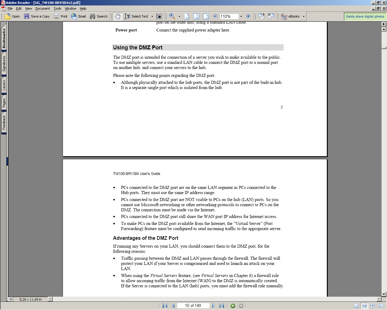

Ветеран Сообщения: 1051
Профиль | Отправить PM | Цитировать Я понимаю что тут уже много тем похожих и косвенно затрагивающих DMZ, но такой по-моему не было.

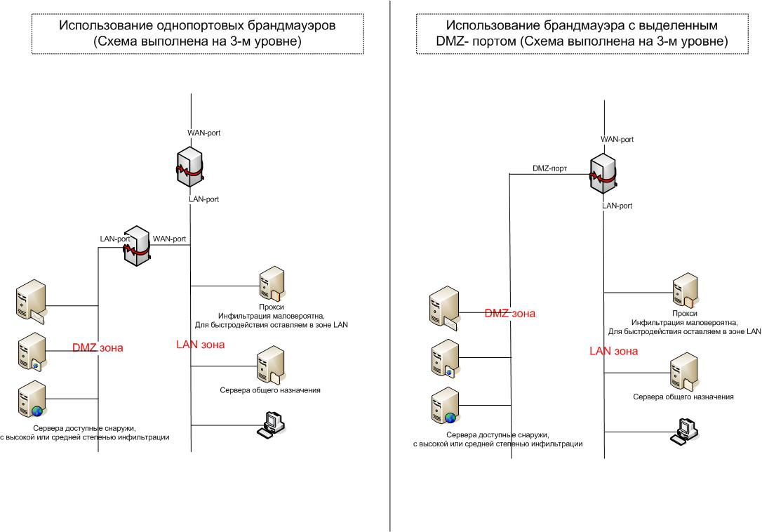

В первые сам столкнулся с настройкой сети с DMZ. Итак, начну с цитаты: Цитата:
WAN и LAN меня не волнуют, с ними все ясно. Волнует DMZ. Я собираюсь на интерфейс DMZ повесить WEB-Сервер. Соответственно на этом самом веб сервере будет мотаться www,DNS,ftp и прочая приблуда. Провайдер выдал мне несколько внешних ip адресов на которые я и хочу повесить www и все остальное. 1. Интерфейсу WAN я даю один из внешних IP адресов (выданных провайдером). 2. Интерфейсу LAN я даю локальный IP. 3. Какой IP адрес выдавать интерфейсу DMZ если мне нужно чтобы сервисы WEB сервера были доступны снаружи? Какой IP адрес выдавать интерфейсам на WEB сервере? Вообще хотелось бы по-побольше примеров с указанными ip адресами на интерфейсах. Маршрут пакетов от WAN к WEB серверу и содержание заголовков пакетов на всех точках прохождения от интерфеса WAN до WEB сервера и обратно. |
Последний раз редактировалось Negativ, 01-08-2006 в 14:31. Отправлено: 14:06, 01-08-2006 | #34 |
Человек Сообщения: 3321
Профиль | Отправить PM | Цитировать Для начала, считаю цитату несколько неверной в плане построения ДМЗ, ниже из примера немного попробую показать.
Если делать по цитате, то интернет-интерфейсу шлюза, ДМЗ-интерфейсу шлюза, а также каждому из выставляемых в Интернет ресурсов придется давать WAN-адреса... Соответственно получается их должно быть минимум 3 (для выдачи 1 ресурса). Однако в большинстве случаев для ДМЗ тоже используется трансляция адресов. Выглядит это так: ЛАН-интрерфейс - адрес из локальной сети №1, Интернет-интерфейс - WAN-адрес, ДМЗ-интерфейс - адрес локальной сети №2, выдаваемые ресурсы - другие адреса из сети №2. При этом на шлюзе настраивается трансляция адресов из сети №2 в комбинацию порт:адрес Интернет-шлюза. Как видим, в этом варианте достаточно использование лишь 1 WAN адреса для подключения большого количества доступных из Интернет ресурсов. Так понятно? |

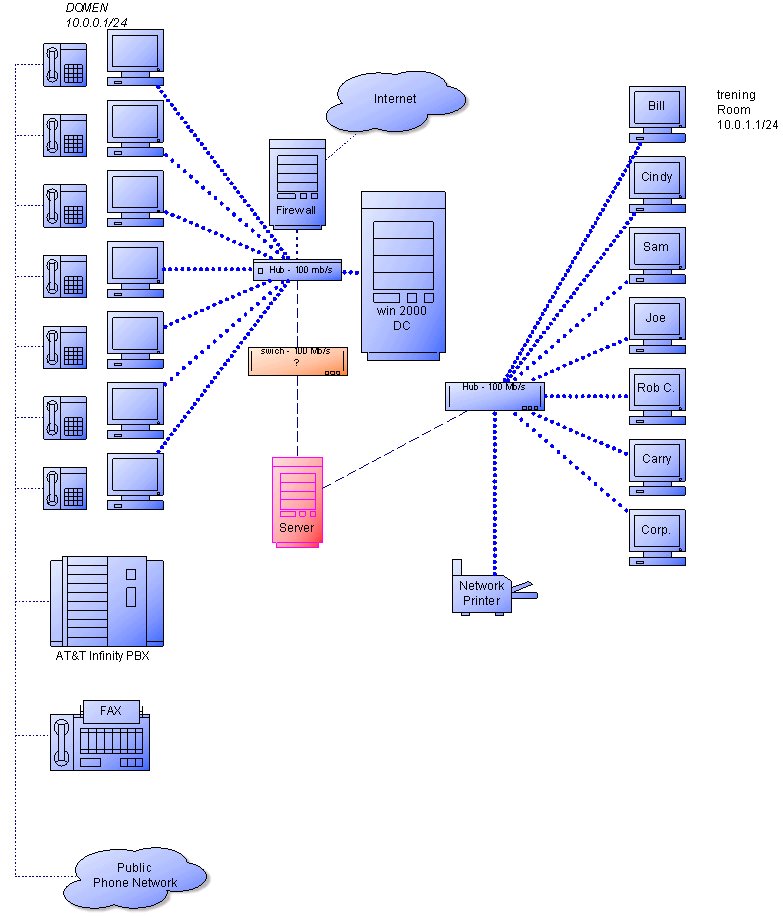

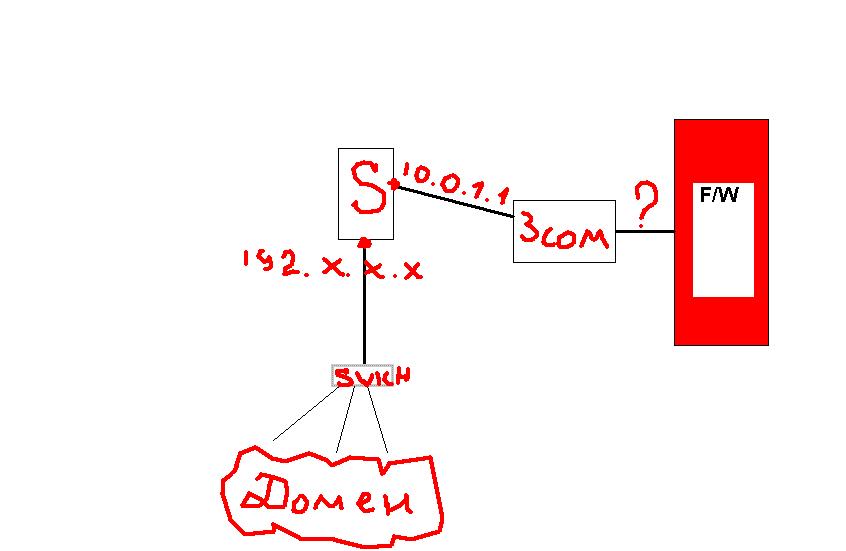

Профиль | Отправить PM | Цитировать Тема наверное поднималась но я не нашел её.
Есть сеть 10,0,1,1/24 GATE 10.0.1.2 DNS 10.0.1.1 Нужно постоить еще одну сеть (например 10,0,0,1/24 )что бы она не имела доступ к сети 10,0,1,1/24 но имела интрнет от GATE 10,0,1,2 Не соображу как такое сделать. |
