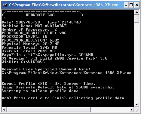

Что конкретно?
Где ваши результаты наблюдений в Process Explorer и Kernrate/KrView?

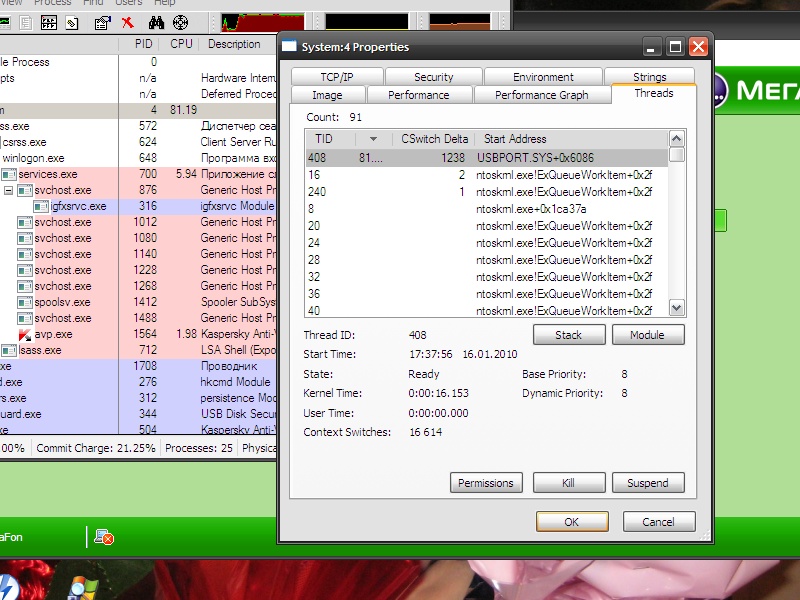

у меня вот что. купил бу ноутбук DELL latitude L100 с нерабочими USB поетому купил Combo CarBus Card с 2 портами 2.0 который вставляется в разьем PCMCIA. Стоит Windows XP SP3. Все вроде хорошо , кроме одного. подключаю к ноуту модем 3G или просто о сотового телефона и через некоторое время или сразу после соединения бук виснет и в загрузках показывает процесс SYSTEM почти 100%. Process Explorer показал что грузит систему процесс USBPORT.SYS+0x60c2. что это значит ? и что мне можно сделать?
Драйвер для него ставили?

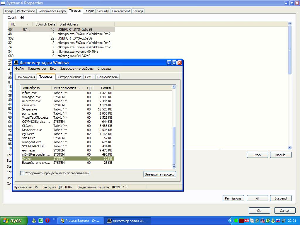

процесс system загружает систему на 50%...не одно приложение запустить нельзя...иногда идспетчер задач можно запустить , где собственно я и увидел что system 50% жрет...
помогите
