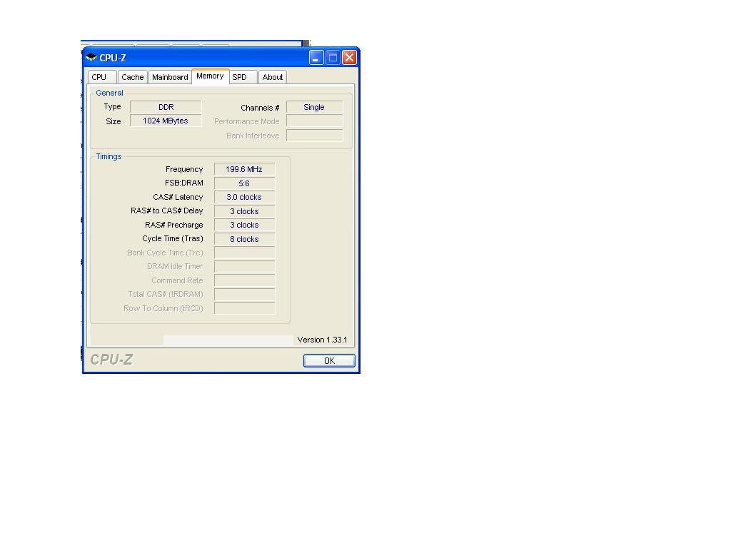

DDR-SDRAM DRAM Size 1024 MBytes DRAM Frequency 199.6 MHz FSB:DRAM 5:6 CAS# Latency 3.0 clocks RAS# to CAS# 3 clocks RAS# Precharge 3 clocks Cycle Time (TRAS) 8 clocks # of memory modules 1 Module 0 Kingston DDR PC3200 - 1024 MBytes |

Шина проца 166, а память работает 199,6. Нормально. ОНа должна быть 166! Ставь память 166 и вперед! Не забудь немного-немного поднять питание на проце |

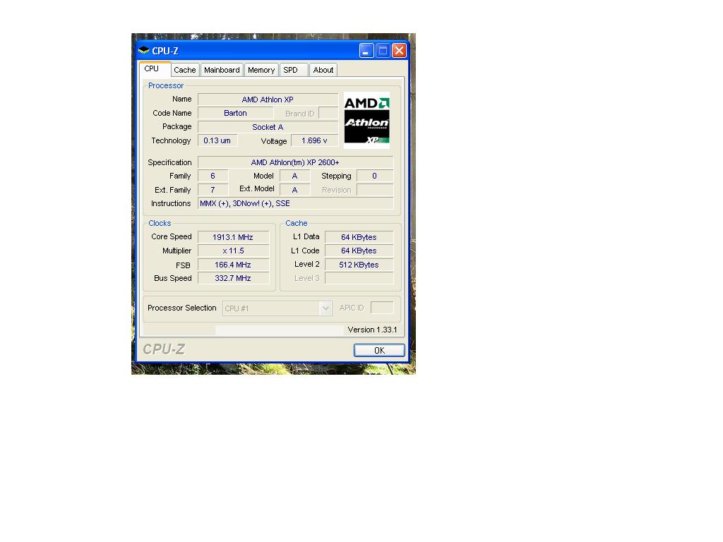

При шине процессора 166мгц приведи данные по частоте памяти и укажи, что у тебя при этом стоит в пункте Memory Frequency - это чтобы раз и навсегда не было путаницы - мало ли как считают соотношение частот в GigaByte. Для этого используй утилиту CPU-Z. А лучше скриншот главного окна этой утилиты. Цитата:
Пока всё... Отпиши результаты и будем продолжать. Советую заглянуть на офсайт на предмет нового биоса. |
