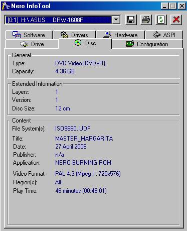

Отправлено: 13:27, 10-05-2006 | #5
Аватара для |bh|
Сообщения: 15
Тип файла: jpg NeroInfo.jpg
(32.8 Kb, 25 просмотров)
2 Murrey
Вот вся информация, которую показал Nero Info Tool:

Все... никакого кода сдесь не вижу...
М-да. Диск то записан... Если есть такой же чистый, то в графе Extended Information должна быть строчка Manufacturer_ID. А так даже не знаю - не сталкивался, можно посмотреть в Nero CD-DVD speed на вкладке DiscInfo или какой другой прогой. Будь это LiteOn посоветовал бы Kprobe. Насчет аналогов у Pioneer/Asus не знаю.
