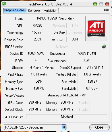

Доброго времени суток! Скажите позжалуйста, можно ли прошить мою видяху? А то у меня вооще проюлема с играми! Даже простая герои 5 не запускается!
Ниже скрин GPU-Z

Xander89, AGP 4x или 8х
Посмотрел ваш рисунок,заметил пару нюансов которые могут повлиять на игры
1. Поддержка дирекс 8.1
2. Версия драйвера старовата, обновите драйвер, и каталист.

Сообщения: 77
-KOLYA-,
DirectX 9 то же поддерживает, я раньше в NFS MW играл!
Проблема стала прояснятся после замены видяхи, новая спалилась))))
По поводу дров, я не обратил внимание! Только дай ссылку на них, именно для АГП.
Цитата -KOLYA-:
AGP 4x или 8х »
вроде 8х
Отправлено: 20:52, 15-09-2009 | #56

Radeon 9250 имеет поддержку agp 8x - в этом его единственное отличие от 9200.
Цитата Xander89:
DirectX 9 то же поддерживает »
Ага... Как же.. И близко нет. Идут только те игры, которые жестко не залочены на DX 9.0 - а многие игры не идут даже на видеокартах DX 9.0 только потому, что видеокарта не поддерживает DX 9.0c (ps 3.0), хотя легко поддерживают чистый 9.0.
