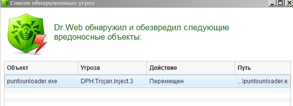

Тип файла: jpg Список обнаруженных угроз 2014-07-04 20.30.24.jpg
(60.7 Kb, 48 просмотров)
DPH:Trojan.Inject.3 - что за вирусня в файле?

Donetsk,
ИМХО, все вопросы к яндексу. Это штатный файл (puntounloader.exe) Punto Switcher.

madmasles, скорее уж к Др. Вебу. Г-антивирусы, что с них взять, кроме сноса с винта.

Donetsk,
https://www.virustotal.com/ru/file/a...sis/1404550383
