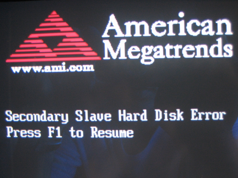

Да нет же с джамперами все впорядке, раньше говорю все работало и биосе настройки не менял, к другу сходил кое какую инфу записал прихожу не работает и ни фига уже полгода так.
Отправлено: 17:54, 19-01-2007 | #17
Аватара для portsigar
Сообщения: 55
Тип файла: jpg Изображение 001.jpg
(401.6 Kb, 19 просмотров)
Тип файла: jpg Изображение 002.jpg
(346.0 Kb, 17 просмотров)

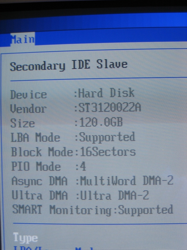

Вот информация о жестком из биоса, Далее то как я пытался загрузить комп после нажатия F1 комп встает вылезает черное онко и комп стоит скока ни ждал ни грузится далече мои попытки записать винду привели к тому что мне написалось

почему твой 120ггб Seagate Secondary Slave встал как Udma-2
случаем он подключен не через 40 жильный шлейф?
на примари что посажено?
кстати материнка из очень плохой серии материнок от асус P800xxx
осторожнее с ней

Подключен на 40-жильный шлейф секодари на нем еще сидит ROM пробовал на праймори сажать таже фигня выходит
