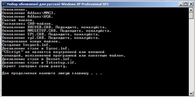

Petya V4sechkin
1) Что значит чистая установка? Без обновления?
2) UpdatePack интегрирую в чистый дистрибутив Windows XP с интегрированным SP2!
3) nLite или другие средства не использую!
4) Использую addons Extreme Pack, Power_Rus, WMP10, MyCustom, Vista XP, Sun JRE5, UxTheme, Del MSNExplr,DelWinTour, Del ZoneGames.
1) Новые версии аддонов скачивал.
2) Прикрепляю диагностический файл.
И не надо так нервничать

Petya V4sechkin
А как насчет сделать генерацию лога перманентной частью набора? В случае глюков - пусть сразу лог прикрепляют. Только лучше в zip (или надо в форуме разрешить 7z аттачи). GreenMachine в свое время с XPC такое сделал, и наверное тоже не сразу

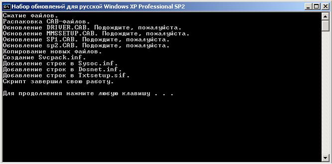

Сообщения: 5
Тип файла: jpg Log_new.JPG
(34.5 Kb, 24 просмотров)
Petya V4sechkin
После установки Windows Script 5.6.8825 все прошло успешно (см аттач).
Винда установилась тоже гуд
Но при запуске Disckeepеrа ругается что Консоль управления MMC 3.0 совершила ошибку, переустановка винды не помогла (правда ежель указать в сообщении об ошибке чтоб игнорировать ошибку и в будующем не сообщать о ней Disckeepеr пашет нормально). Просто сам факт ошибки настораживает.
