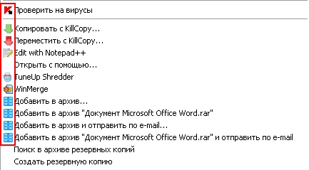

Добрый день, может ли кто нибудь подсказать как к своему пункту меню добавить иконку, например, как делает это Notepad++, Kaspersky и тд.
