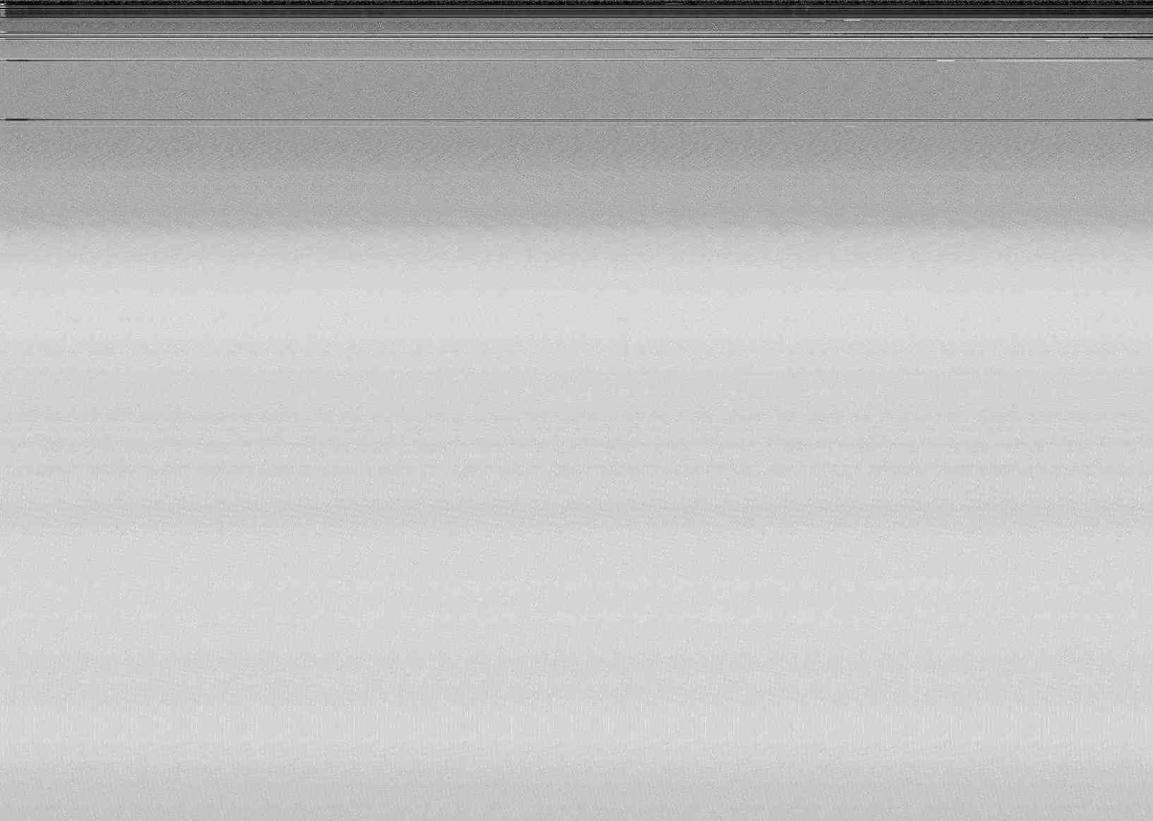

Сканер HP scanjet 2400 сканирует с черными горизонтальными полосами. В середине отсканированной страницы имеется просвет нормального сканирования шириной в 1,5 см. Работает вроде нормально: звуки издает также как и обычно, зазогрев лампы и т.д. Работает под Windows 98.
Помогите советом!

Линии какие горизонтальные или вертикальные когда ты держишь лист по обычному ( как книгу, а не альбомный лист)!
Знаешь на что похоже на МОТОР!

Такое бывает на копирах, когда плохой контакт на лампе и лампа мигает...
Опиши полосы!

Может мотор!
В этой ситуации изображение может быть со сдвигами по горизонтали и вертикали (проскакивает привод, но это оччень слышно), или, если работает не равномерно, изображение получается с геометрическими искажениями по вертикали.
В описанной ситуации проблема с подсветкой. Можно ведь проверить при открытой крышке. Запустить сканирование и посмотреть однородность и постоянство свечения лампы. Со сканером ничего не случится, а чтобы не испортить зрение смотреть можно через солнцезащитные очки.

PON PON вне форума Автор темы
Сообщения: 7
Тип файла: jpg Сканер01.jpg
(58.7 Kb, 76 просмотров)
Извини ALEX. Ссылка работает и очень полезная. Спасибо.
Прилагаю также отсканированную страницу.
И еще. Работает сканер не так как-то. Какие-то скрипы при проезде лампы.
Постараюсь сделать все прививки, кототрые указаны в статье. О результатах сообщу. Всем спасибо.

PON
Лучше, если бы это был какой либо снимок текста или картинки.

Скорее всего лампа уже загибается, если б был у тебя люксметр, то можно было-бы 100% выяснить, если можешь пробить у кого-нить такую вещь, сделай измерения и сравни в мануале с исходным значением уровня свечения лампы.

А полосы только вверху страницы?
Это интересно, что их нет дальше,
УВЕРЕН:
Сканер скирипит только в начале?
Сообщения: 7
Что ни сканируй, результат один: полосы. Или черно-белые или цветные.

PON
Такое бывает на ручных сканерах когда рывками тянешь...
Попробуй вот что:
Сними и отсоедини мотор (скинь ремень), лампу выгони на середину, и попробуй включить на сканирование, лампа стоит на месте а ты просто протянешь (руками) лист, плавно, и расскажи что будет...
