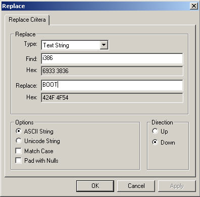

У меня таки получилось успешно воспользоваться статьёй в той её части, которая касается собственно уменьшения дистра (а остальное там неинтересно). Дерзну поделиться опытом, особенно некоторыми поправками и оговорками. Да, здесь уже когда-то давно о ней говорили, но несколько невнятно. Итак, понадобился диск с почти оригинальной виндой (куплена была с SP2, интегрирован SP3 и WMP11, добавлено меню диска под мультизагрузку – там ещё ДОСовые утилиты), программы cdimage и Hexworks.

9. При помощи Hexworks открываем файл setupldr.bin в папке BOOT. Заходим Edit-Replace. Выставляем Type: Text String, Find: i386, Replace: BOOT. Ок. Сохраняем файл при выходе. От сохранения резервной копии (*.bak) можно отказаться.
