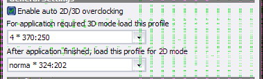

Профиль | Отправить PM | Цитировать SanCho, у меня стоит авторазгон в Ati Tray Tools (рис 1) и недавно начались глюки (вроде не перегрев). После загрузки они на ярлыках только бывают(при загрузке 324:405), а после 3Д на весь рабочий стол полоски вертикальные. Подскажи пожалуйста как избавиться.

Профиль | Отправить PM | Цитировать SanCho, нужна твоя помощь. Как от этих приколов избавиться? Я уже и профили создавал новые, но при загрузке на ярлыках полоски.

Профиль | Отправить PM | Цитировать Это память. Может что-то с таймингами накрутил? Hardware - Overclocking setting - какие частоты после перезагрузки? Hardware - Overclocking setting - Timings - нигде галочки не должны стоят галочки Iclude In Profile. Hardware - Overclocking setting - Set default clocks - нажми "применить" и сохрани эти частоты во все профили, убери галочку c Load select profile at startup. Убери авторазгон. После перезагрузки при полосках на ярлыках зайди в свойства экрана и выставь 16битный цвет, примени настройки, а потом опять верни 32битный. После чего это появилось? Если сменял драйвер, то Ati Tray Tools надо переустанавливать - только тогда она перехватит управление драйвером.
