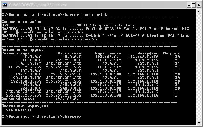

Поподробнее про систему стоящую на сервере.
Еще желательна таблица маршрутизации при включенных обеих сетях.
Она полчается елси в коммандной строке набрать route PRINT.
Сети одноранговые? Т.е. в каждой сети нет серверов? Контроллеров домена?

Сообщения: 5
Тип файла: jpg route.JPG
(81.4 Kb, 23 просмотров)
Система ХР СП2, доменов нет. Принт-скрин с таблицей прилагается.

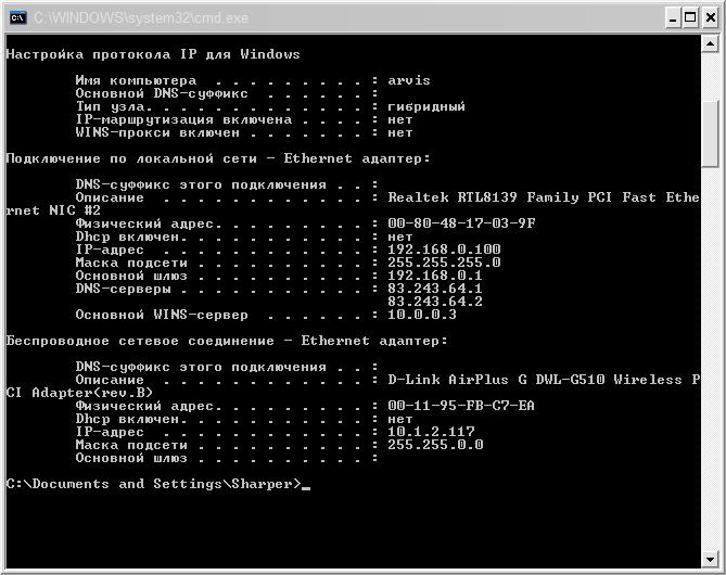

Отправлено: 12:37, 15-12-2005 | #4
Сообщения: 5
Тип файла: jpg ipconfig.JPG
(60.1 Kb, 21 просмотров)
Ну 192.168.0.100, и что? Шлюз (читай-роутер) в той же сети и имеет адрес 192.168.0.1. Для второй карты прописана та маска, которая во второй сети. Какую админ дал, ту и прописал. Провода не перепутаны. Ipconfig прилагается.

Что то меня еще смущают цифры метрик для интерфейсов...
Невероятное мы совершаем мгновенно, невозможное чуть дольше.
