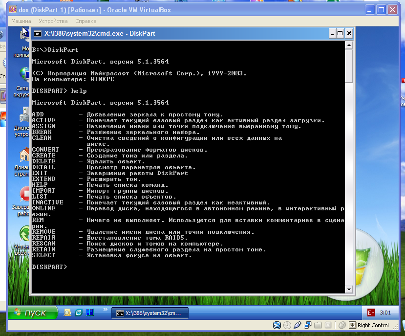

Сообщения: 8
Тип файла: png DiskPart1.png
(220.2 Kb, 13 просмотров)

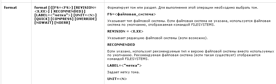

У команды DiskPart, согласно описанию есть параметр
format
"Форматирует том или раздел. Для выполнения этой операции необходимо выбрать том."http://technet.microsoft.com/ru-ru/library/cc766465%28WS.10%29.aspx
Но у меня на WinXP SP3 , DiskPart не принимает этот параметр .

Цитата Rafa555:
Но у меня на WinXP SP3 , DiskPart не принимает этот параметр »
Какой конкретно параметр? Покажите что пишите и что конкретно нужно, удалить или создать
Отправлено: 12:47, 16-01-2011 | #36
Сообщения: 8
Тип файла: png DiskPart2.png
(15.4 Kb, 12 просмотров)
Если прочитать ссылку "Параметры командной строки DiskPart".
http://technet.microsoft.com/ru-ru/l...8WS.10%29.aspx
то где то в середине увидите описание параметра format смотри прикрепление.
Так вот у меня нет параметра Format команде DiskPart.
Есть догатка что WinXP и WinVista , Win7 используют разные DiskPart.

Сообщения: 8
Ответ найден
Vista, Win 7-- http://technet.microsoft.com/ru-ru/l...8WS.10%29.aspx
Win Xp-------- http://technet.microsoft.com/ru-ru/l...8WS.10%29.aspx
Действительно разные DiskPart, В WinXP нет описания параметра format для команды DiskPart
А также набрел на номера версий http://www.cyberforum.ru/windows-vista/thread50462.html
для XP:
версия файла -5.1.3565 ,
для Виста:
версия файла - 6.0.6001.18000
Видимо придется искать для выполнения скрипта WinPE 3.0 от Win7.
