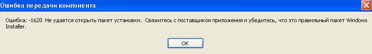

Сообщения: 37
Тип файла: jpg 1.JPG
(10.7 Kb, 42 просмотров)
После запуска установщика, когда уже определил путь в дирректорию установки, выдаёт такую ошибку... ЧТО ДЕЛАТЬ???

Первое что я бы проверил так это запущен ли сервис msi.
Отправлено: 17:35, 27-11-2008 | #118
Сообщения: 37
Сервис не запущен, запустил, всё равно не пашет...
КАК УДАЛИТЬ WINDOWS INSTALLER?????

Аватара для Drinko
Советник
Сообщения: 2259
Благодарности: 530
KAPTMAH, попробуйте Windows Installer Clean Up
