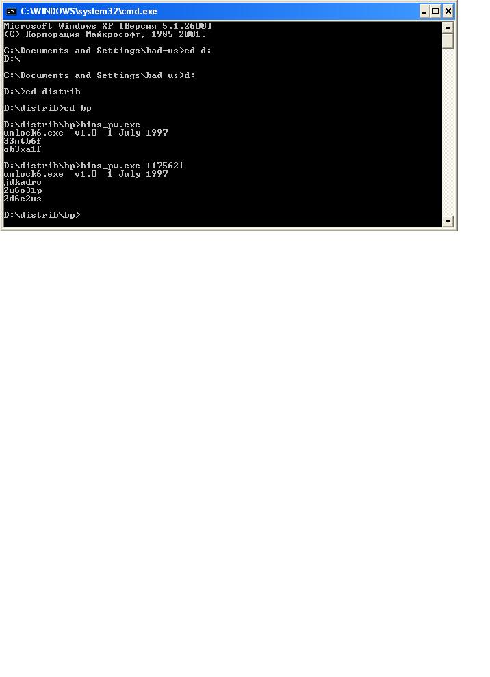

Старожил Сообщения: 217
Профиль | Отправить PM | Цитировать Вот тебе эти программки
Как пользоваться уже не помню То что вводишь 3 раза пароль а потом код через эту программу прогоняешь а ее запускаешь через cmd т.е. пуск - выполнить - cmd Потом запускаешь саму программку и после нее пишешь код как на картинке |
------- Отправлено: 14:31, 25-09-2009 | #134 |
Профиль | Отправить PM | Цитировать не код с картинки а свое просто на картинке пример как это делать
