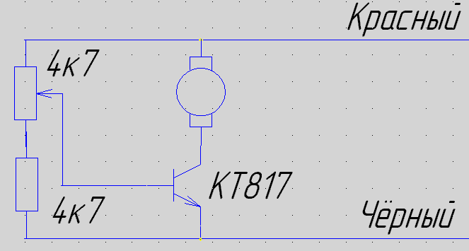

http://www.max009.narod.ru/qwerty/oszone.html

Max009
В вашей схеме есть ошибки и неточности, а именно
1 Эмитер у транзистора обозначается стрелочкой ( а не колектор )
2 Транзистор в данной схеме (КТ805) обратной проводимости и обозначается стрелочкой направленной от базы, а не к базе
3 Так как указанный транзистор большой мошьности и обладает достаточно малым коэфициентом передачи тока ( h[sub]21э[/sub] ~ 30 ) то нужно либо уменьшить номинал резистора хотябы до 4,7 кОм, либо, что предпочтительней, использовать другой транзистор, например кт817.
4 Данная схема нелинейна, поэтому лучше использовать другое включение (см аттачмент) (Данная схема называется регулятор тока или активное сопротивление, а лучше использовать в данном случае регулятор напряжения)
Хотя если не смотреть на "стрелочки", а смотреть только на буковки, то схема в принципе будет работать
BratPilot
нафига транзистор? не, конечно, с тразистором круче и все такое...токо в этой схеме никакого толка от транзистора нет
Транзистор в данной схеме играет роль усилителя тока и используется для того, чтобы не использовать резистор большой мошьности, дабы не сгорел резистор ( не вдаваясь в рассчёты могу сказать, что если не использовать транзистор, то для надёжной работы данной схемы необходимо использовать переменный (подстроечный) резистор мощьностью 1 Вт.
тестером меришь сопротивление вентилятора, берешь резистор, токо не простой, а подстроичный. номиналом эдак раз в 5 больше и будет тебе счастье
Из каких постулатов вы исходите утверждая это? Давайте разберёмся
1 Так как в вентиляторе установлена схема управления то измерив омметром сопротивление вы получите сопротивление управляюшего элемента ~800-900 Ом
2 Почему в 5 раз больше? Давайте посчитаем. Пусть вентилятор потребляет ток ~ 50 mA (Ну не меньше - это уж точно). Тогда эквивалент сопротивления вентилятора постоянному току равен (R=U/I) 240 Ом. А это значит, если включить последовательно с вентилятором резистор номиналом 240 Ом то напряжение на вентиляторе упадёт вдвое и составит 6 В ( При шести вольтах ваш вентилятор будет еле-крутиться). Если же ток потребляния больше (что наблюдается в реальности) то резистор должен быть и того меньше. А вы прадлагаете включить резистор номиналом ~ 4.7 кОм. Зачем ? Чтобы регулировать на краю где страшная нелинейность?
я бы даже посоветовал 2Вт, т.к. довольно сильно греется. В использовании транзистора не вижу выгоды - габариты регулятора будут еще больше, хотя возможна экономия мощности порядка 0.5-2Вт
