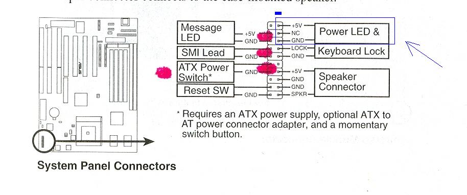

Myasnikov Это не разъёмчик (если тока мамка не какая нибудь особенная) на мамке штырьки тарчат и в них запихиваются ну типа штекеров
так вот нодо найти тот штекер который бело зелёный и запихнуть в эти штырьки (все штырьки подписаны на мамке а в описании точно всё написано и увеличено) вот на картинке блее понятно найди в твоём описании такую же страничку |

Myasnikovзнач у тя уже всё работает???
я свою схему для примера посканил а так я конечно знаю что у всех схемы совершенн разные (ну мош где и встречаются похожие) |
