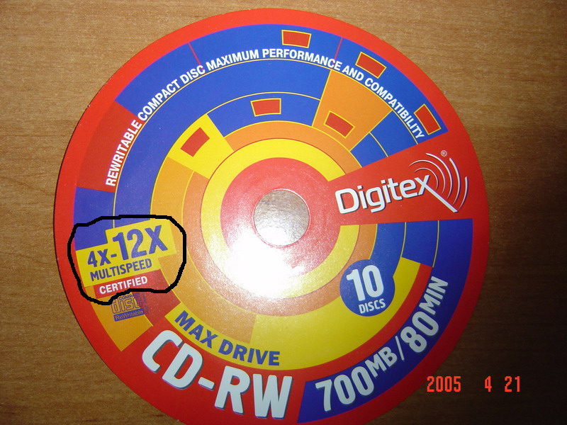

купил себе не так давно резак Pioneer DVR-108 (подробный обзор тут:http://www.oszone.net/display.php?id=1424)
так же пошёл купил болванки Digitex CD-RW 4x-12x на 700 метров каждая!
но почемуто и Nero и другие программы отказываются писать более чем на 10x!
Может нужно установить новую прошивку?....посоветуйте плиз

Дигитексы хоть якобы и на 12х, но реально обычно пишутся на 10х. Почему так происходит?
1) Дигитекс Дигитексу - рознь. Есть пачка макс. на 12х, есть макс. на 10х. Визуально никаких различий нету Могу предположить, что есть еще поддельные диски....
2) привод может мнить себя умным и не давать писать на макс. скорости для более качественной записи... Лечится либо перепрошивкой, либо шаманством в настройках прогаммы записи

Это нормально. Скажем так - комбинация привод-болванка, дающая запись Hi-Speed на 12х - достаточно редкое явление.

1)На самих болванках написанно что скорости от 4х до 12 х. Это болванки в каробочке пластмассовой 10 шт. без коробок для каждой.(скрин ниже)
2)Прошил свой резак до последней версии. Эфекта особого не дало.
К томуже такой привод как у меня пишет CD-RW на скорости 24х.
Вот цитата со статьи с озона про мой привод:
Основные технические характеристики привода:
Запись CD-R: 32Х (Z-CLV)
Запись CD-RW: 24X (Z-CLV)
На кого же грешить....на привод или на болванки?

Робяты. Усе тривиально. Данный привод НЕ поддерживает скорость 12х для RW
C сайта
Write Speed CD-RW
24x Zone CLV (3.6 MB/sec)
16x CLV (2.46 MB/sec)
10x CLV (1.5 MB/sec)
4x CLV (0.615 MB/sec)
Все. Точка. Сие есть нормальное поведение, заложенное в привод мамой и папой. В принципе, в новых прошивках эта скорость может снова появиться, но я бы не стал на это сильно рассчитывать
Еще раз повторю:
у меня есть в наличии две одинаковые пачки идентичных болванок Digitex (написано что 4х-12х). Болванки из одной пачки пишутся на 12х, а из другой - макс. на 10х.... Привод на котором производилась запись - Teac W540E (48x40x12x)
SilentSpider
вообще супер. этот момент я как-то пропустил...
