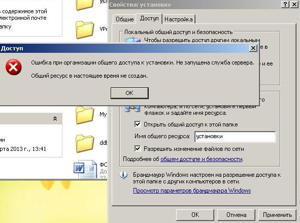

Профиль | Отправить PM | Цитировать Добрый день, ссылка http://forum.oszone.net/showthread.php?t=47618 к сожалению не рабочая, подскажите пожалуйста поэтапно как восстановить службу "сервер"? суть вот в чем:
Началось всё с того что на машине под Windows XP SP3 этот комп пропал из общего сетевого окружения, при этом в чате netspeakerphone он отображается корректно. Попробовал расшарить папку любую, но выдает ошибку (см.скрин.1). Попробовал зайти в службы, там не оказалось этой службы "сервер". После этого, начались глюки, при старте ОС первые минут 20-25 любой браузер не загружает ни одну страницу в инете (соединение кружиться без конца), затем начинают работать корректно. Если бы это был домашний ПК я бы еще спокойно поковырялся в нем, а тут рабочий и с меня требуют, чтобы решил эту проблему уже сейчас. Подскажите пожалуйста люди добрые как эту беду победить? ![]() |

Сообщения: 53585
Профиль | Отправить PM | Цитировать KSS89, в свойствах сетевого подключения переустановите Службу доступа к файлам и принтерам сетей Microsoft (кнопка Удалить, затем Установить).
