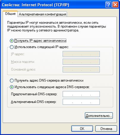

Тип файла: jpg 11fe.jpg
(41.0 Kb, 7 просмотров)

Тогда надо проверить наличие персонального ФВ и, если он есть, отключить и посмотреть, как без него. Также, судя по скрину, на машине стоят XP. В моей практике у 70% пользователей XP возникали проблемы с DHCP после установки не помню какого сервис-пака. Тогда я бы усомнился в ответе на 3) -- без обид, просто если уж разбираться с проблемой -- проверить это можно только на самой машине через ipconfig /all. Напомню, что адреса 169.х.х.х не являются обычной ситуацией для DHCP, это обычно работа ZCIP. Запись на сервере о том, что IP выдан, скорее всего, появится по любому, но в случаях, которые я наблюдал, пакеты DHCP до машины доходили, но резались на входе встроенным ФВ, который, к тому же, было не отключить. Лечилось чуть ли не переустановкой или накатыванием других сервис-паков -- не помню, это делал специальный человек, в чьи обязанности входило страдать с клиентскими виндами.

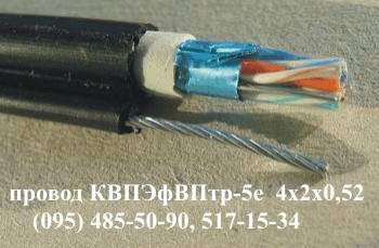

Был приобретен DSL-500T модем для использования его в качестве соединения с интернетом, этот модем был подключен через ХАБ в проводную сеть. Модем настроен как Маршрутизатор, выдает ИП-ы всем компам офисной сети. Установили DEV-301 Ethernet-to-VDSL Мост, подключили его к ХАБу, от DEV-301 Ethernet-to-VDSL Мост протянули 300м кабеля 6-й категории, точное название скажу в понедельник, 4-пары, двойной экран из фольги, пластиковая оплетка и покрыт толстой черной пластиковой оплеткой со встроенным тросом, для подвески, оочень дорогой, по 20р за метр. По 3-м парам идет телефон, по четвертой Ethernet, с обоих концов телефонные розетки, воткнуты в DEV-301 line гнездо, из гнезда Ethernet в DEV-301, посредством кабеля, с одной стороны входим в компьютер, с другой стороны в ХАБ.
