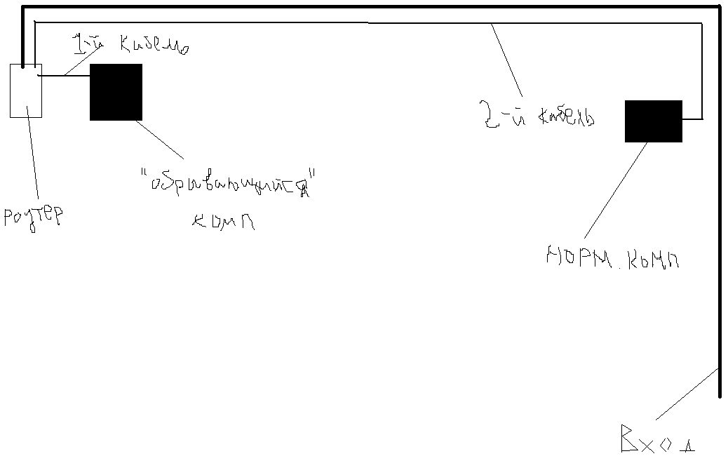

А если поменять компы местами поможет ли ? В чём "собака зарыта" ?
Положим, кабель, идущий ко второму компу поврежден или подвержен действию сильных эл.магн-х полей (потому и не советую его менять - с другим будет то же самое). Это на случай, когда он не рядом с рутером - ты же не описал местоположение компов по отношению к нему

Как можно запихнуть сюда картинку (только не URL, а со своего компа) - я бы паказал схему соединения ?

Тип файла: gif Безымянный copy.gif
(8.1 Kb, 37 просмотров)
А , - не пролистал страницу ниже , всё понял...
Ну так вот сама схема : (внутренняя сеть не настроена)

Tigr,
Ты вроде интересовался расположением компов ?
Что нибудь подскажешь ? ( файл см. выше)
