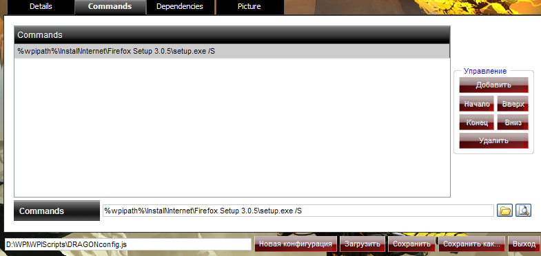

Тип файла: png 1.png
(70.9 Kb, 59 просмотров)
Неполучается(((( может я что-то нетак делаю?
Отправлено: 21:36, 27-01-2009 | #33
Сообщения: 33
а в чём именно проблема?
попробуй просто запустить инсталлер с параметром, в обход WPI
