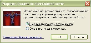

Тип файла: jpg 1111.JPG
(19.5 Kb, 73 просмотров)
раньше при отправке ,скажем фото, предлагалось менять размер т. е. запускалась какая-то другая прога...
это не другая прога. насколько я понял, это опция ОС. при попытке отправить картинку через контекстное меню сначала появляется менюшка, которая предлагает либо уменьшить размеры всех снимков. либо сохранить размеры.
после выбора варианта рисунок вставляется в письмо. функция данная включена по умолчанию и работает независимо от почтового клиента (в частности, проверено в Outlook Express 6, MS Outlook 2003, Mozilla Thunderbird 1.0)
