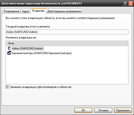

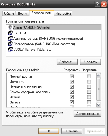

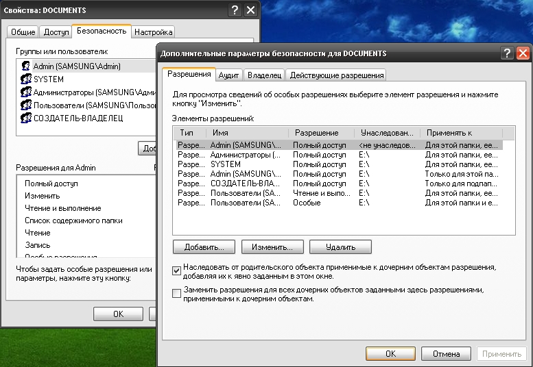

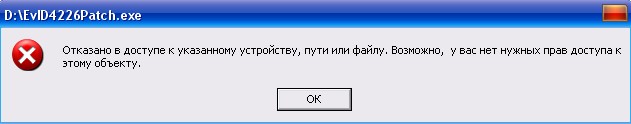

Пацаны... я в отчаянии, сколько не читал, сколько не пробовал НИЧЕГО!!!!!!!!!
У меня сейчас Win XP Pro SP3, а раньше была старая, но на предыдущей скрыл папку, а теперь на новой не могу открыть.
P.S. ПЕРЕПРОБОВАЛ ВСЕ!!!!! ЧТО ВЫ ТУТ ПИСАЛИ - НЕ ПОМОГАЕТ!
Вообщем вот вам картина:
Отправлено: 00:47, 23-11-2008 | #221
Сообщения: 3320
Благодарности: 916

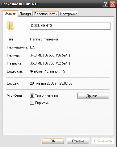

veraxo, третий скриншот, заменить права дочерним объектам было попробовано?

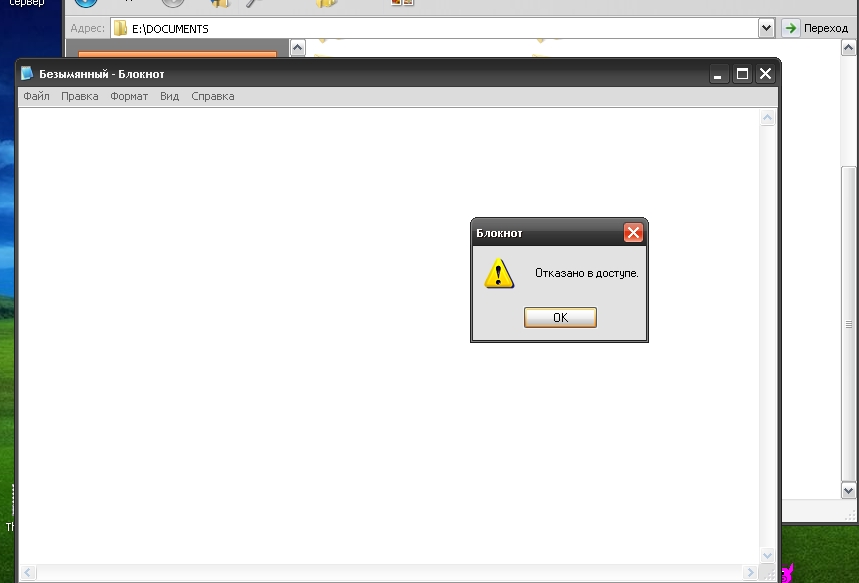

Блокнотом нельзя войти в папку?
Шифрование применялось?
Отправлено: 01:34, 23-11-2008 | #222
Сообщения: 2
В том то и дело, что все было опробовано. Перелопатил весь форум.
На счет блокнота, то в этой папке у меня находятся документы и я пробовал открыть блокнотный файл лезащий в папке, чтобы показать наглядно, что доступа нет.
Когда нажимаю на саму папку DOCUMENTS (Которую нужно открыть) > Свойства > Другие, то галочка стоит на НЕ зашифрованном, НО у файлов внутри папки все стоит зашифровано... Пробовал отдельные файлы ставить НЕ зашифрованными, но выдает Ошибка 5.

Цитата veraxo:
НО у файлов внутри папки все стоит зашифровано... »
Как получить доступ к зашифрованным файлам и папкам в WinXP
