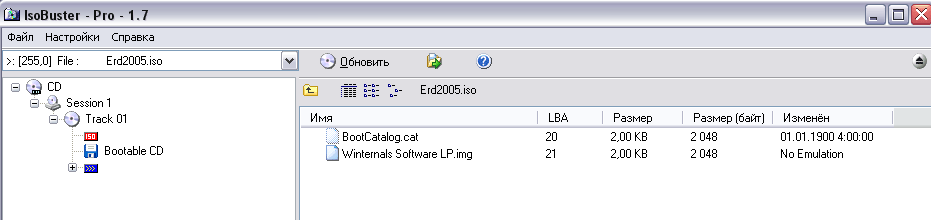

Профиль | Отправить PM | Цитировать Возвращаясь к написанному о ERD 2005
через програмку Iso Buster видна такая картина: в секции bootable CD находится два файла размером по 2048 байт, bootcatalog.cat и Winternals Software LP.img аналогична картина и при просмотре образа BCDW2, только там bootcatalog.cat и BootImage.img ну а в третьем варианте, используемом мною с подменой загрузочного сектора, вообще интересно - названия файлов как в образе ERD 2005, bootcatalog.cat и Winternals Software LP.img , но при посекторном просмотре Winternals Software LP.img там наблюдается начинка BCDW2, вообщем прикрепляю все варианты файлов, может знатоки разберутся ![]() |
