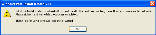

Старожил Сообщения: 177
Профиль | Сайт | Отправить PM | Цитировать Убрал окно Windows Post-Install Wizard v2.0 После ножатия Begin nstall
<!-- The continue button. --> <a href="" onMouseDown="document.continuebutton.src='./graphics/continuedown.gif';" onMouseOver="document.continuebutton.src='./graphics/continueover.gif'; stm(Text[1],Style[0]);" onMouseOut="document.continuebutton.src='./graphics/continue.gif'; htm()"> <img src="./graphics/continue.gif" border="0" name="continuebutton" onClick="CreateFile(); self.close();"> </img><font class="side" onClick="CreateFile(); self.close();"><b> Begin Install</b></font></a><br /> |
