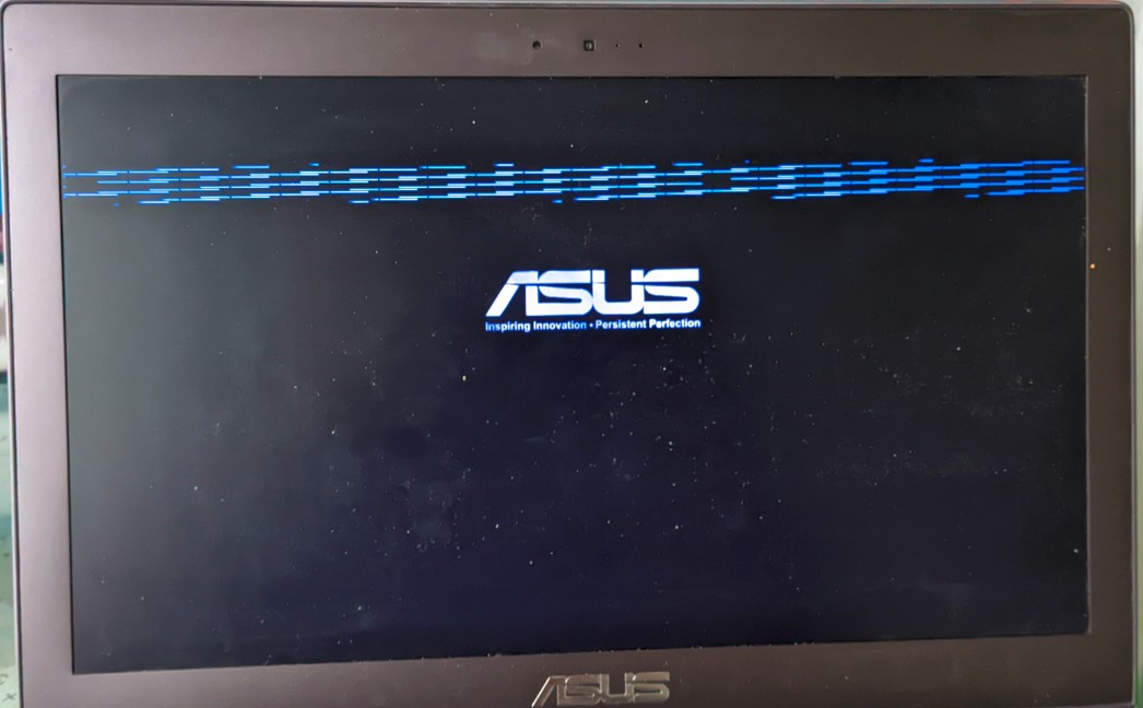

В ходе установки с флешки заметил на экране артефакты (см. фото 01). Впоследствии ничего такого не всплывало. Только тот самый BSOD.

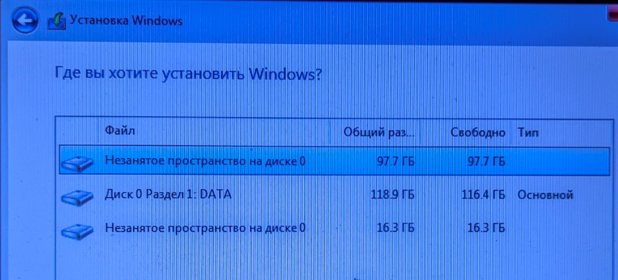

Еще заметил, что при установке когда сносил разделы - в списке есть какой-то отдельный раздел на 16 гиг (см. фото 02). Не помню откуда он такой.
Теперь вопрос - могло ли там от многочисленных перегревов что-то испортиться? Как бы это проверить и если по железу все ровно, то откуда глюки на совершенно новой голой системе?
