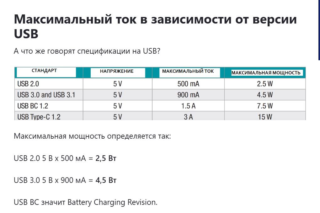

Вопрос по современным модемам 4G. Не могу найти на них официальные данные по токам потребления, но на некоторых сайтах пишут, что блок питания надо от 1А. А у меня старый комп с USB2, там же 0,5А. У меня сейчас Хуавей E171, нормально себя ведёт, хотелось бы узнать, если буду брать более современный, насколько больше реально они хотят по току. У некоторых же там ещё вайфай (мне он не нужен, но как я понял, там он толком не отключается, после перезагрузки снова надо отключать вручную).

Тип файла: jpg Снимок35.JPG
(74.5 Kb, 11 просмотров)
вот примерная таблица
Это параметры самих портов, их легко найти, а вопрос в токе потребления модемов Olax.
