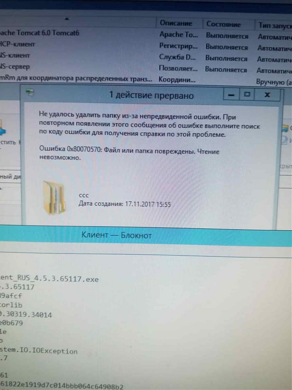

Доброго времени суток.
Есть сервер с windows server 2012 R2 standard на борту и кучей проблем: 1. Не удаляются файлы и папки с ошибкой код 0х80070570 (скрин прикрепил). При этом если эти же файлы удалять по одному руками - они удаляются. 2. Не устанавливается различное ПО - примеры логов ниже под спойлером. Коды ошибок похожие. 3. Не удаляется установленное ПО - ошибки тоже связанные c доступом или повреждением чего-то. 4. Видел так же ошибки связанные с проблемой переменной Path и папкой Temp пользователя. Решил открыть папку с помощью переменной %TEMP% и попал не в путь temp, а во вложенную папку 1 (C:\Users\Юзер\AppData\Local\Temp\1). Пошел проверять переменные среды - там путь верный. Странная штука. 5. Со слов предыдущего админа его потрепала вирусня, и он начал самопроизвольно перезагружаться. Вирусов CureIt-ом не нашло. Антивирусник Dr.Web купленный установиться не смог (если надо сделаю скринов). 6. sfc /scannow - обрывается каждый раз на разных процентах с ошибкой, что мол не смог завершить. 7. Виктория говорит что диск в хорошем состоянии. Но при этом говорит что он не поддерживает SMART. Подскажите, с чего начать разборки. Vipnet client

Профиль | Отправить PM | Цитировать chkdsk /r /f /x /b решил проблему, к моему большому удивлению.
