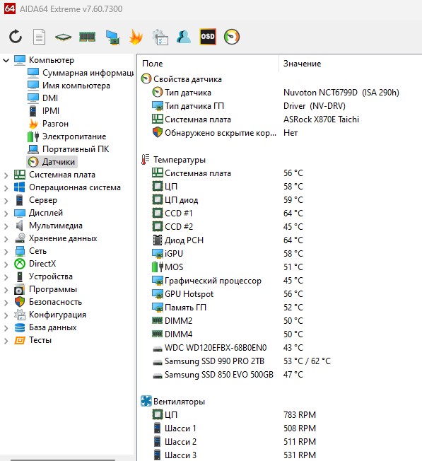

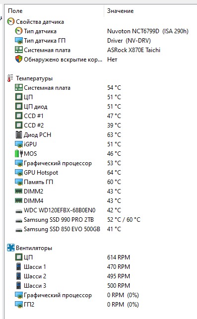

Поменял материнку с msi mpg x670e carbon на asrock x870e taichi и наблюдаю большие температуры в простое на 4090. При игре в танки градусы меньше, т.к. обороты крутятся на 30%. Что это может быть, на карбоне такого нагрева не припомню? На Asrock материнках нет никакого буста в биосе по умолчанию, который принудительно разгоняет карту или это брак? Попробую еще подсобрать на старой материнке и проверить, зафиксировать температуры на ней. Скрины приложены.

На мой взгляд на ASRock-ках вообще плохо реализована логика охлаждения. Как и вашем случае. Типа нет большой температуры на проце и нагрузки на видюхе, то и крутить не буду. На первом скрине видно что кулера видюхи вообще не крутятся.
Погляди соседнюю тему. Как вариант самому задавать обороты видюхе какой нибудь прогой.
